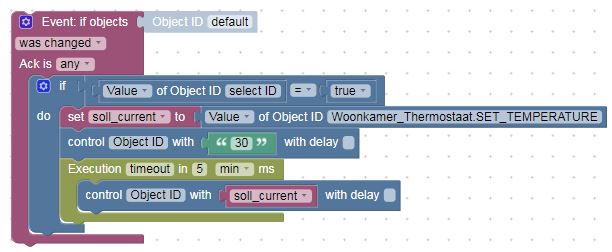

              • Dutchman
                @Desa:
                Nun soll er die Temp vor dem öffnen speichern und später wieder abrufen und einspielen.
                mir gehts vorerst nur um das begreifen.
                Lg `
                Da ich deinen export nicht habe mal ein beispiel mit temperatur sensor bei mir, die logic ist halt den jetzigen SOLL wert in eine variable zu schreiben welche du spaeter wieder bentzt.
                Wen ich das richtig verstanden haben willst du:
                • das script starten beim ausloesen eines triggers
                • die jetztig eigenstellte temperatur speichern
                • einen hoeheren wert setzen
                • nach 5 minuten die vorige temperatur wierderzuruckstellen
                bei control object ID halt noch die richtige werte rein, sollte ein beispiel sein mal auf die schnelle 🙂
