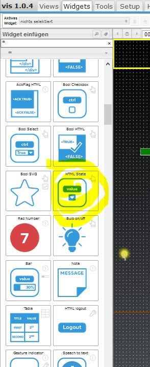

                          tempestas last edited by
                          Hallo Christian,
                          damit du mit deinen Versuchen weiter kommst:
                          hast du denn eine Lampe, die du schalten kannst? z.B. Hue oder eine Homematic Schalter oder sonstwas?
                          Wenn ja, kannst du im Admin, Reiter Objecte, diese Lampe raussuchen. Dort wirst du einen Channel "state" finden, der üblicherweise true/false anzeigt (i.e. an/aus).
                          Du musst für diene Versuche nicht in VIS schalten, du kannst auch im Object direct hinten am Status klicken und true/false ändern.
                          Für die Versuche analog der Doku brauchst du natürlich zwei Lampen. Dann kannst du es versuchen und nachvollziehen, was gemeint ist.
                          Übrigens löblich, dass du von 0 anfängst und dir alles aneignen willst (absolut ernst gemeint); da lernt man einfach mehr, als gleich zu schreiben "ich will xyz, wie geht das".
                          WENN du in VIS schalten willst:
                          öffne vis (IP:8082, dann VIS auswählen (muss natürlich installiert sein)). Dann nimmst du dir ein toggle widget oder du gibst links oben bei den widgets "light" ein und bekommst passende Schalter angezeigt. Diesen ziehst du auf deine Fläche und trägst bie "object id" deine Lampe ein, hier den State channel
                          Viel Erfolg weiterhin
