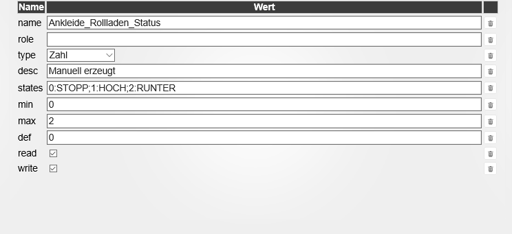

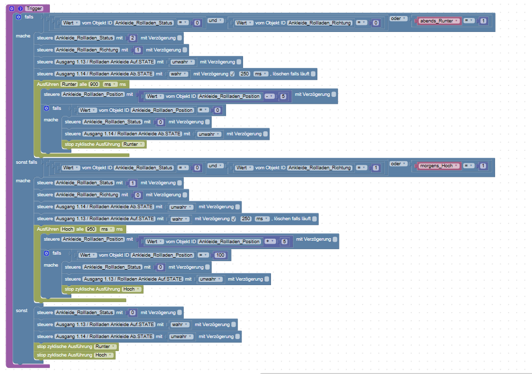

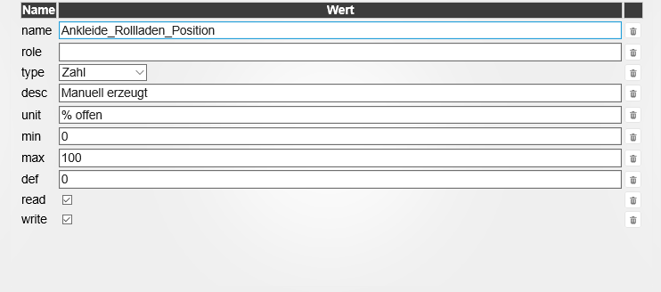

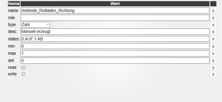

      Hier wird die aktuelle Position über die Zeit berechnet, es sind für Hoch und Runter zwei verschiedene Zeiten "einstellbar".
      Habe dazu noch folgende Variablen angelegt.
       ![1455_einstellung_der_variablen1.png](/assets/uploads/files/1455_einstellung_der_variablen1.png)
       ![1455_einstellung_der_variablen2.png](/assets/uploads/files/1455_einstellung_der_variablen2.png)
       ![1455_einstellung_der_variablen3.png](/assets/uploads/files/1455_einstellung_der_variablen3.png)

        danke fuers teilen :), koenntest du auch einen screenshot des block reinstellen das hielt (vor allem auf tapatalk) zum verstaendnis.
          my_home_is_my_castle last edited by
          Hallo Dutchman,
          hier die Blocklys.
