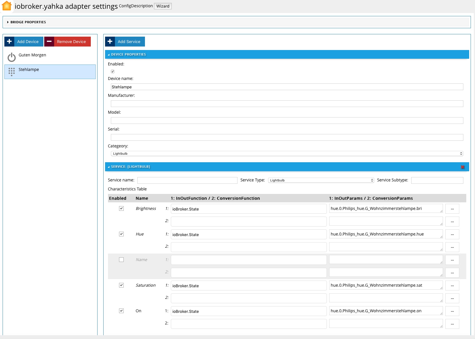

          Wenn ich eine Hue wie nachfolgend einbinde, dann ist das Einzige, was funktioniert das Ein- und Ausschalten beim Tippen auf das Gerät in der Homekit-App.
          Der Helligkeitsregler springt nach Betätigung immer wieder auf 100%. Der Farbregler reagiert nur manchmal und wenn, dann nicht mit den Farben, die ich einstelle. ???

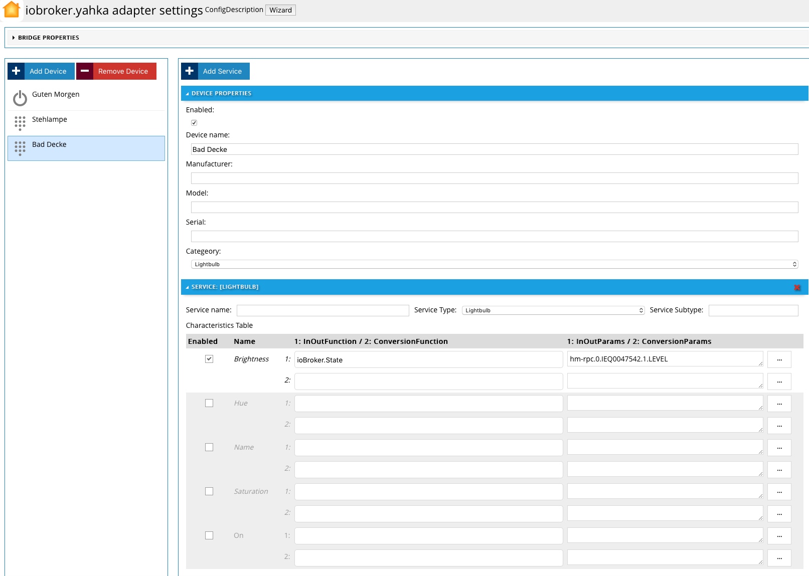

          Und beim HM-Dimmer kann ich das Gerät nur über den Regler bedienen. Beim Tippen auf das Gerät für An/Aus passiert nichts.

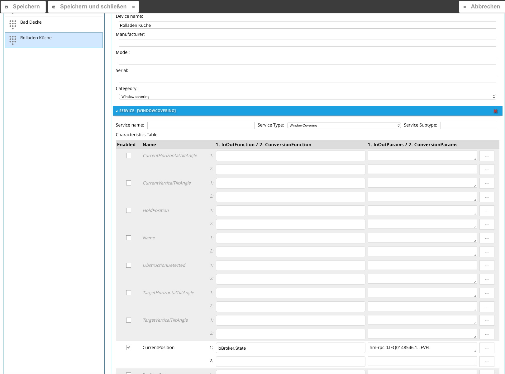

          Und der HM-Jalousie-Aktor tut garnichts:

                Nein, leider nicht. Lediglich den HM-Jalousieaktor habe ich so halbwegs hinbekommen. Poste demnächst mal einen Screenshot.
