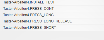

      Hierzu habe ich mir die Datenpunkte der Tasterschnitstelle angeschaut:
      Leider finde ich nicht den richtigen Weg um das gedrückt halten des Tasters auszulesen.
      Hat jemand eine Idee wie das klappen könnte ?

        Betätige doch mal den Taster lange und schaue nach, ob da ein "true" bei Press_long kommt. Ich habe solch einen Taster noch nicht in Betrieb. Genauso sollte beim Loslassen auch bei Press_long_Release irgendwas kommen, oder?

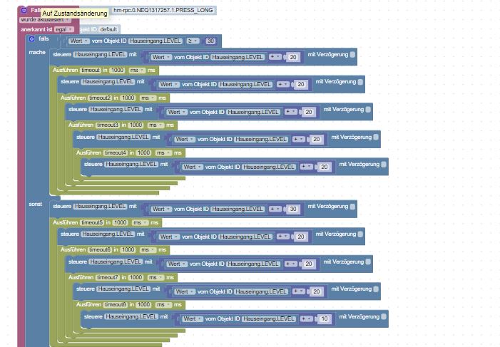

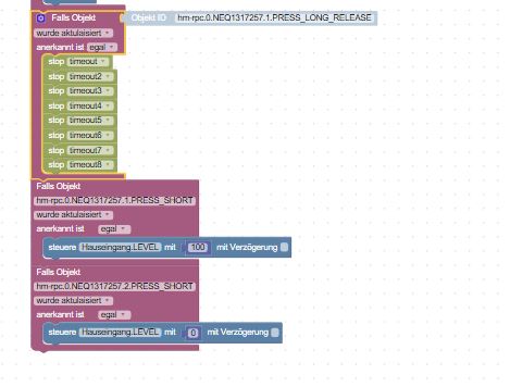

                Werner
                  Ich habe jetztmal ein wenig probiert. Man kann sehr wohl dimmen, jedenfalls in meiner Konstellation. 😄 (Homematic Taster + Eltako Dimmer)
                  Ich habe jetzt mal einen Dimmer in fünf Stufen gebastelt, leider nur in Blockly. 😐
                  Ich habe jetzt erstmal nur hochdimmen sowie voll an und aus drin, runterdimmen sollte aber genau wie hochdimmen gehen, eben auf den anderen Taster. Oder man macht sich die Mühe, noch eine Logik reinzuprogrammieren, die noch die Richtungsumkehr mit einer Variable macht, dann könnte man mit einem Taster zwei Dimmer betätigen:
                  Hier mal das Blockly:
                  oberer Teil:
                  unterer Teil:

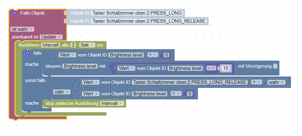

                                        TonyDom last edited by
                                        Ich habe diesen Vorschlag zum abdimmen.
                                        Dieses Script funktioniert bei mit jedoch nur mit einem Trigger (ohne release), weil ich bei mir das Schlafzimmer automatisch abdimmen lasse. Deshalb wirds auch bei mir so langsam dunkel, aber man kann ja die Zeiten und Schritte ändern.
