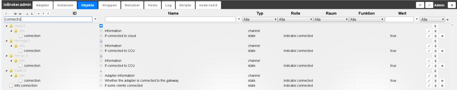

        So etwas?
        Rainer

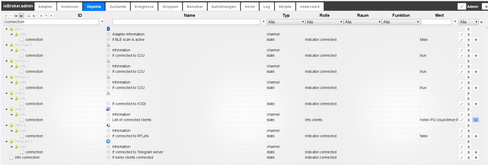

          adarof last edited by
          Klingt sehr danach - aber existiert bei mir nicht bzw nur unter dem Bluetooth-Adapter. Muss ich dafür irgendwas noch anschalten?

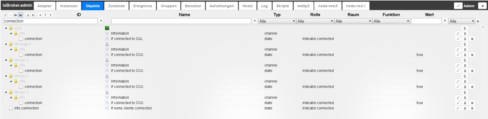

            Hier einige meiner weiteren Installationen
            Rainer

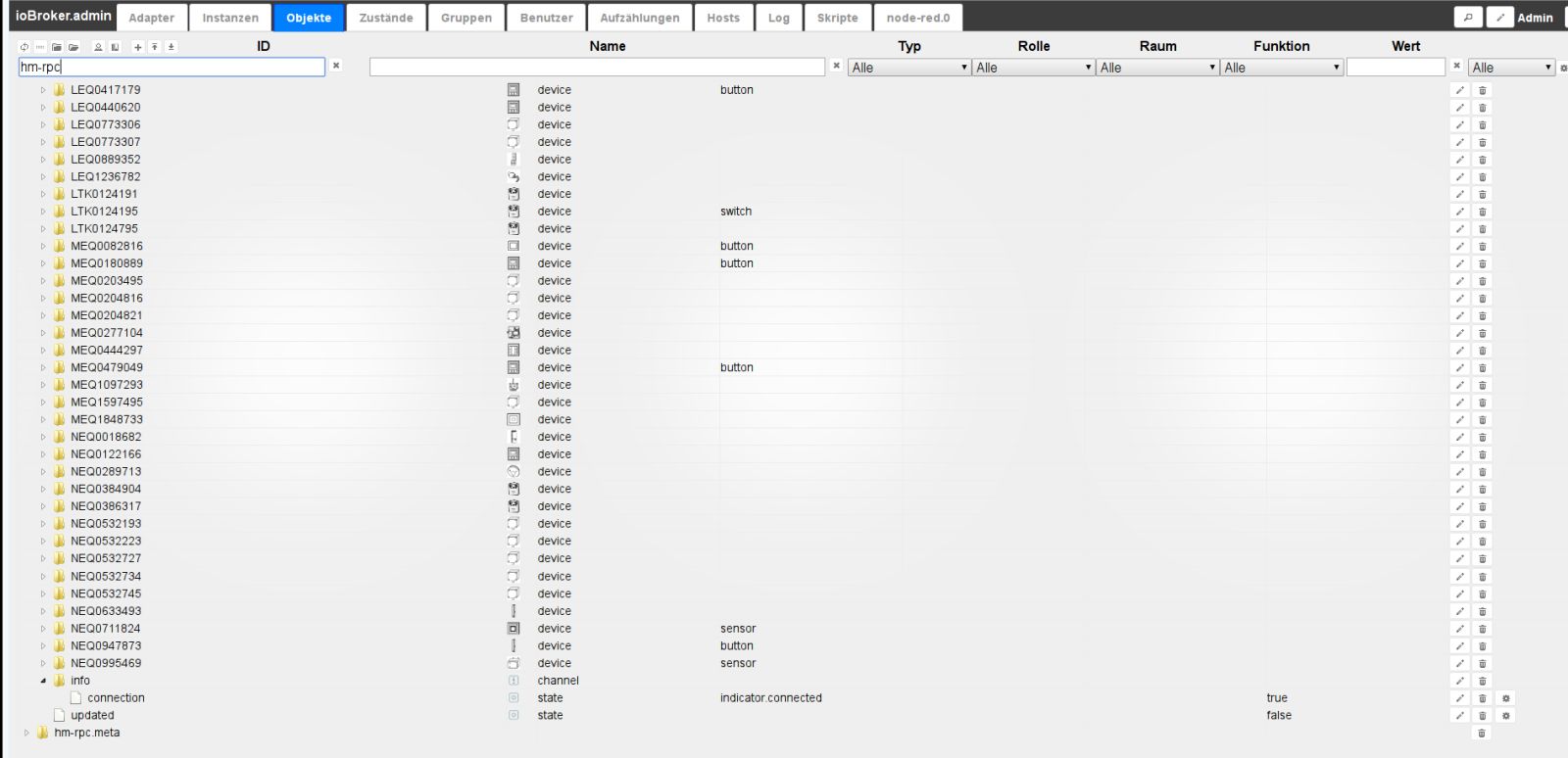

              Du hast ja zuerst nach der CCU gefragt, zeigst aber Objekte eines Adapters. Wenn du die Adapter einzeln überprüfen möchtest, musst du das das mittlere Symbol "zeige Systemobjekte" anklicken dann siehst du die Objekte zu den Adaptern selbst und davon die Datenpunkte nehmen, die du brauchst.
              Enrico
                Das verstehe ich jetzt nicht.
                er hat alle seine Datenpunkte nach "connection" gefiltert. ( so wie ich im zweiten Post)
                Da müssten auch die anderen zu sehen sein, nicht nur BLE.
                Connection ist kein Systemobjekt
                Außer er hat noch weiter Filter aktiv.
                Daher bitte mal Screenshot des vollständigen Bildes
                Rainer

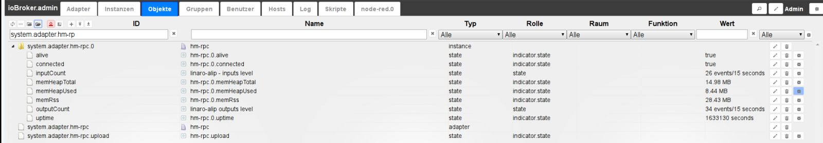

                        Bei den Systemobjekten, kann man z.B. ablesen, ob der Adapter läuft, die "connection" steht da nicht drin.
                        Enrico
                          @RappiRN:
                          Kommt da nichts mehr unter ble.0? `
                          nee, das würde man im ersten Screenshot sehen.
                          @RappiRN:
                          die "connection" steht da nicht drin. `
                          Doch als "connected":
                          ist aber ein anderer DP
                          Rainer

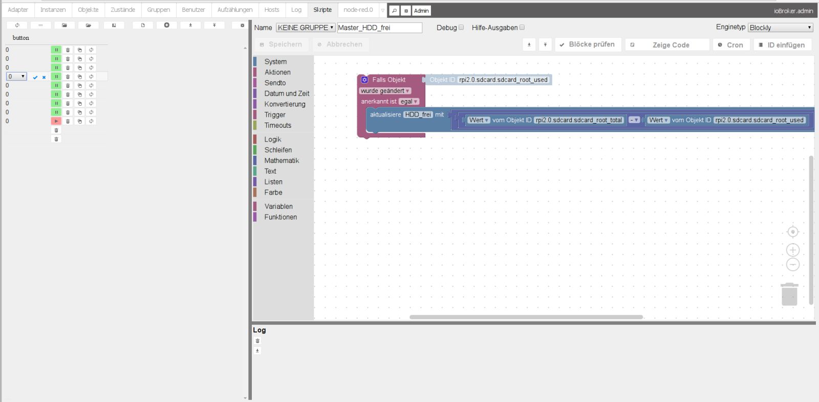

                                Aber das Admin (nun 3.0.0) sieht schicker aus 😉 aber mein "Skripte" Tab ist … "defekt"?
