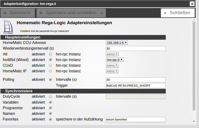

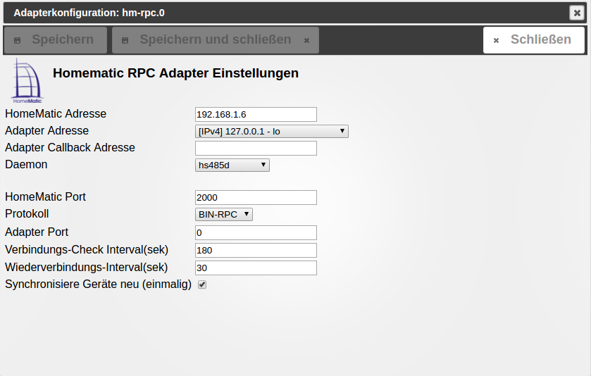

        ist ja klar, aber trotzdem bitte Screenshot der Konfiguration des HM-RPC
        @SirLance:
        und die Homemaitc Gui hängt sich komplett auf `
        und bitte auch einen Screenshot von der Konfiguration des hm-rega Adapters

            Danke für die Screenshots.
            Wieder sehr hilfreich weil da zu sehen ist dass es nicht:
            @SirLance:
            interne ip docker container 172.17.0.2 auf eth0
            … sondern nur auf die 172.x.x.x. `
            sondern die 127.0.0.1 also die Loopback-Adresse ist. eine 172… hätte ja bei deiner Angabe des eth0 im Container gepasst.
            Das ist besonders wichtig, da diese Adresse der CCU mitgeteilt wird dass sie ihre Daten da hin schicken soll. jetzt schickt sie die Daten an die eigene Loopback Adresse und schießt sich damit ab.
            Welche weiteren IPs stehen denn im Pulldown zur Verfügung?
            Leider kenne ich mich mit Containern nicht aus, aber ich glaube für solche Fälle ist das Feld !Adapter Callback Adresse" da.
            Hier müsste dann die 172.17.0.2 rein.
            Rainer
