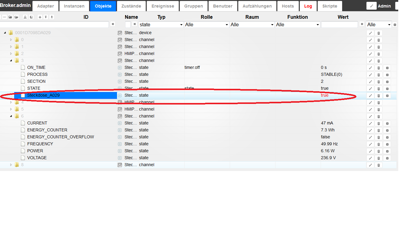

              also ich habe dem Kanal 3 ein Objekt hinzugefügt um einen "Schalter" (roter Kreis in den Bildern) zu simulieren
              Bild 1 das untere

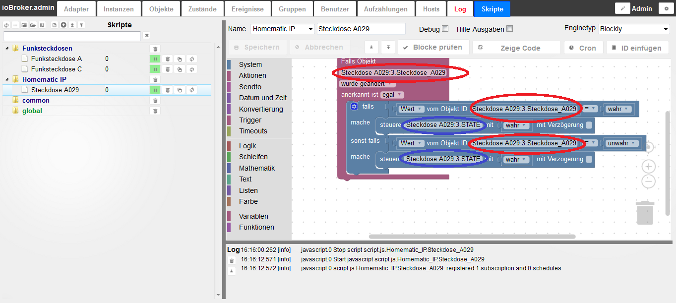

              dann habe ich dieses skript erstellt , wo ich das state ausgewählt habe zum schalten (blauer Kreis in den Bildern)
              Bild 2

                Ich kann deine Datenpunkte nicht zuordnen.
                Was bitte ist Stecksose A029
                Der State ist rot markiert, also nicht bestätigt.
                Darüber befindet sich ein state mit true in schwarz. Dieser Datenpunkt heisst zu allem Überfluss auch STATE.
                Ich denke, dass du diesen schalten musst.

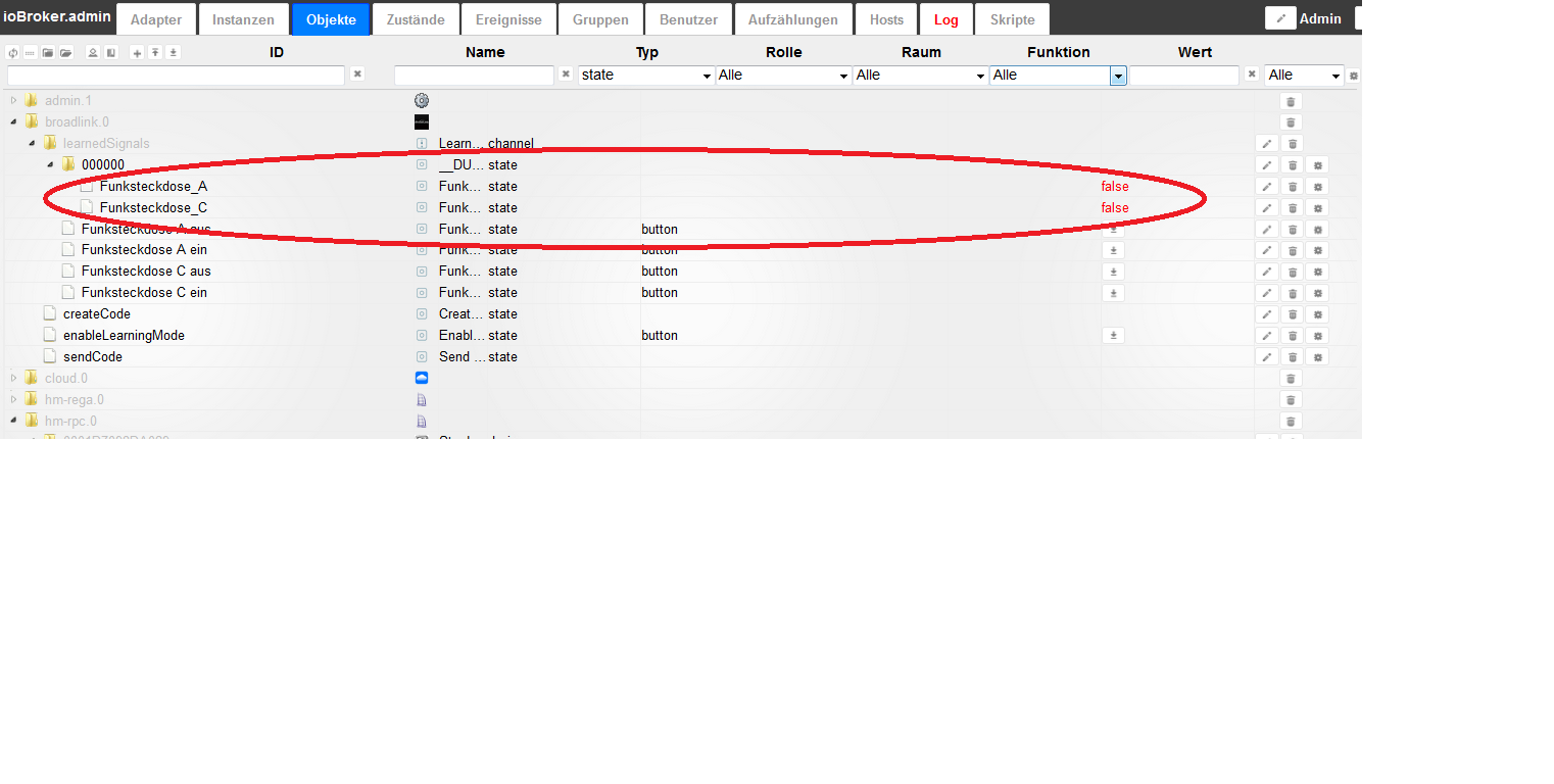

                  Bei meinem broadlik funktionierte das so siehe Bild.
                  wenn ich das schwarze State von false auf true anhake schaltet auch die Steckdose.
                  Aber kann ich denn in meinem Skript sagen das bei wahr –> true geschaltet werden soll und bei unwahr ---> false
                  und wenn ja wie?

                      So hier meine Lösung:
                      den Schaltkanal der Steckdose (3) state nutzen,
                      ein Skript erstellt siehe Bild
                      hier als ID immer das state wälen
                      und einmal als wahr für ein , sowie einmal unwahr für aus einstellen
                      das state der Steckdose in die cloud reingeschoben und umbenannt und schon macht alexa was ich will 🙂 :lol:
