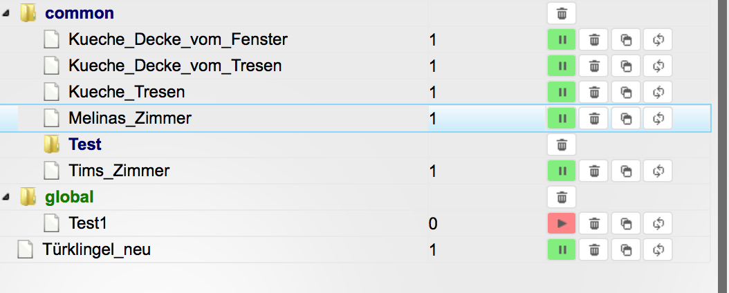

      Also nach ein wenig "Gefummel" bin ich jetzt bei Version 3.0 beim Admin
      und beim js-controller auf 1.2.1
      aber die Scripte laufen immer noch nicht…
        totti last edited by
        so jetzt hab ich die komplette Neuinstallation hinter mir… (buanet/iobroker)
        und trotzdem passiert bei den Skripten nix - direkte Aktionen (Alexa, Siri, Eingaben in das Objekt) funktionieren einwandfrei)
            hab den ioBroker - admin jetzt auf 2.0.9
            trotzdem führt er nix aus - wo und wie kann ich denn nach der Ursache suchen?
            fehlt mir eventl noch eine komponente für js ?
            Der Rest läuft ja tadellos…
              sind denn die Skripte wieder sichtbar?
              Rainer
                ja… :?:
                        so… zumindest habe ich eine händische Lösung gefunden.
                        hab die Scripte als java-script kopiert und einen neuen angelegt den script wieder eingefügt.
                        offensichtlich legt er diesen dann richtig an... es geht! freu
                        keine Ahnung, was vorher schilfgelaufen ist...
