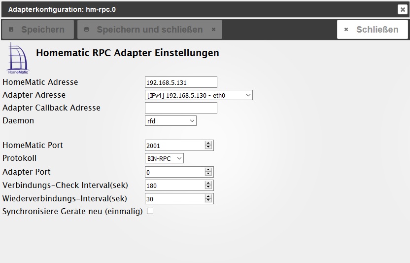

                    Poste bitte mal einen Screenshot der Konfig des hm-rpc Adapters.
                    Und die IPs vom ioBroker-Host und der CCU.
                    Gruß,
                    Eric
                    Von unterwegs getippert
                      LastActionHero last edited by
                      daran kanns glaube ich nicht liegen, die IPs sind richtig eingetragen und wenn die Steckdose eingesteckt ist, funktionieren die Schaltvorgänge auch.
