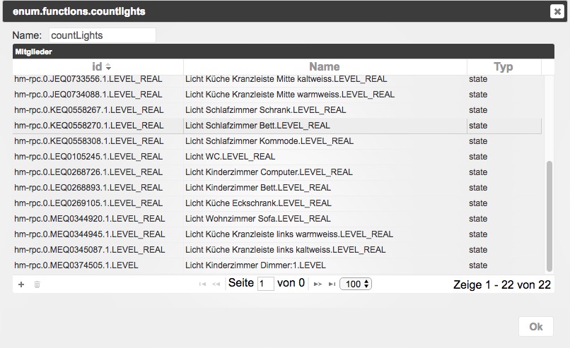

      Ich habe versucht, das zu umgehen. Ich habe im Reiter Aufzählungen eine neue Aufzählung/Gewerk "countLights" angelegt und nur jeweils die relevanten Datenpunkte der Geräte zugeordnet (Schalter -> STATE, alte Dimmer ohne virtuelle Kanäle -> LEVEL, neue Dimmer mit virtuellen Kanälen LEVEL_REAL).
      Den Code geändert:
      var cacheSelectorState = $('channel[state.id=*.STATE](functions="countLights")'); // Gewerk countLights
      var cacheSelectorLevel = $('channel[state.id=*.LEVEL](functions="countLights")');
      var cacheSelectorLevelReal = $('channel[state.id=*.LEVEL_REAL](functions="countLights")');
      Funktioniert nicht.

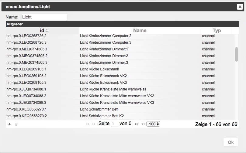

      Beim Vergleich mit der dem Homematic-Gewerk Licht fällt mir auf, dass in dieser Aufzählung die Kanäle gelistet sind, nicht die States.
      Frage: Wie muss ich den Selektor abändern, damit die States durchgezählt werden?

          Das würde mich auch interessieren! Wenn nämlich die Datem aus einer CCU übernommen werden, dann werden in den Gewerken (also den enum.functions) die Einträge als "channels" und nicht als "states" eingetragen. Manuell habe ich dazu aber noch keine Möglichkeit gefunden. Weiß hier jemand Abhilfe?
