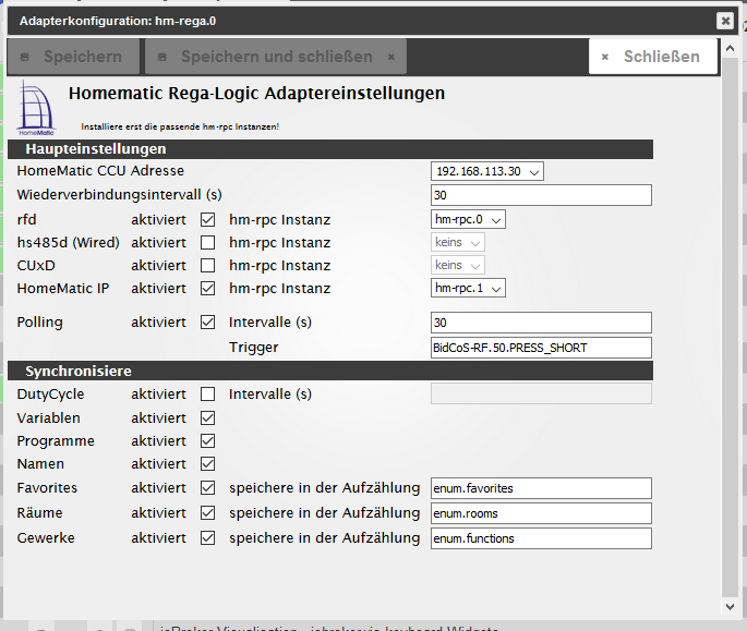

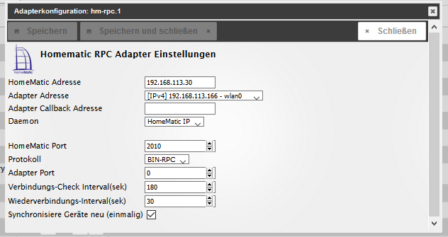

                  Bitte zuerst einmal die Konfiguration von hm-rega und hm-rpc.0 posten (falls mehrere rpc, bitte von allen.

                          Dann hast du keine Verbindung zur CCU

                          Bitte zuerst einmal die Konfiguration von hm-rega und hm-rpc.0 posten (falls mehrere rpc, bitte von allen. `

                                  Wenn der Haken nicht automatisch entfernt wird, hat der Adapter keinen Zugriff auf den IP-Port deiner CCU.

                                        PapaChriLo last edited by
                                        OK Hab den Haken gesetzt.
                                        Speichern und schließen
                                        Dann steht das im Log.
                                        Sieht OK für mich aus
                                          @PapaChriLo:
                                          Sieht OK für mich aus `
                                          für mich nicht!
                                          und das ist auch schon die vermutete Ursache.
                                          Da leider ein Screenshot statt Code in Code-Tags, kann ich es nicht zitieren.
                                          Bitte RasPi rebooten.
