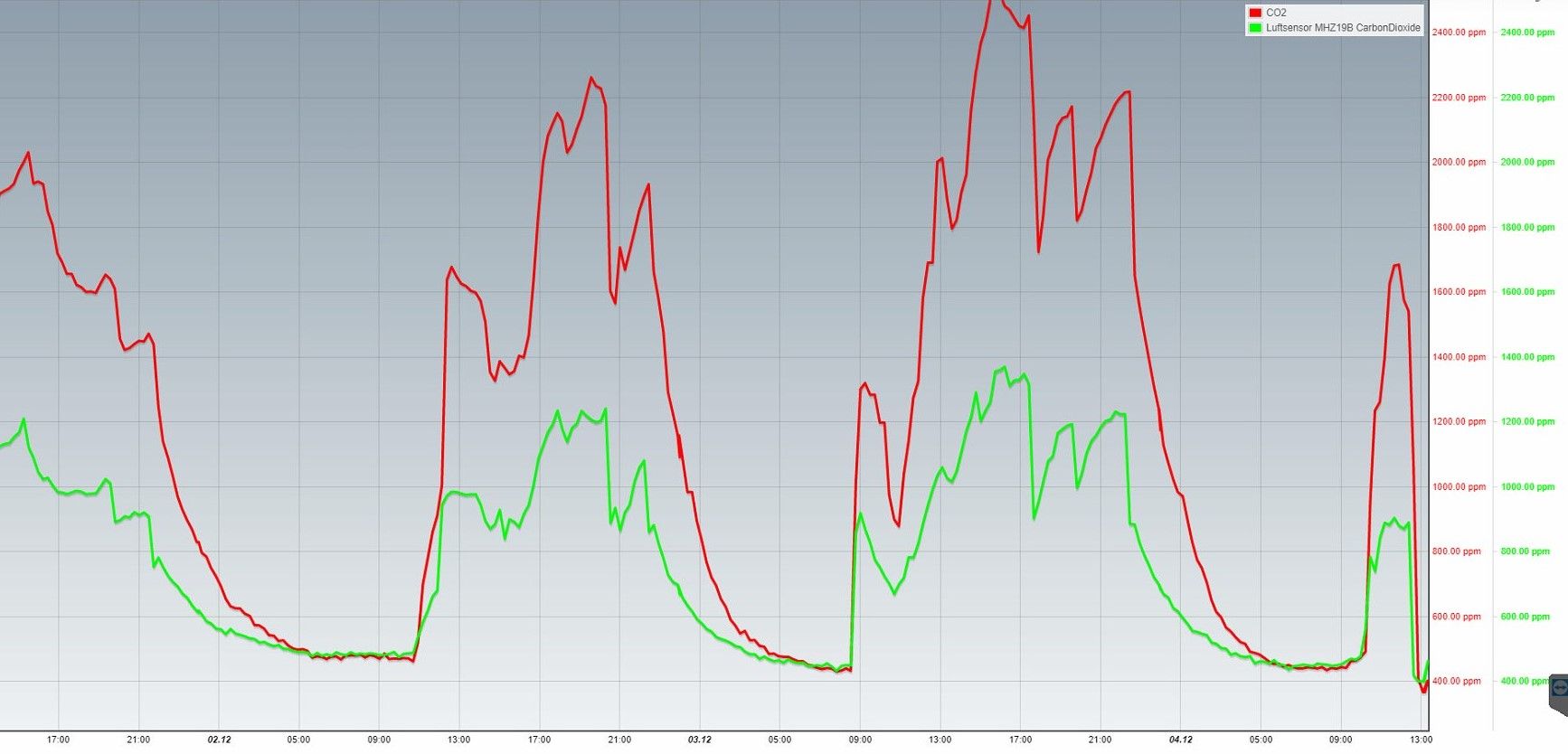

            Ich habe bei mir auch einen MH-Z19B Sensor in Betrieb genommen. Über Wemos/Tasmota läuft das Ganze an sich gut. Der Temperatursensor des Sensors ist bei mir auch vernachlässigbar da dieser immer min. 5 Grad zu wenig anzeigt.
            Ich konnte allerdings den Sensor mit einer Netatmo Station parallel betreiben und auch die Daten loggen. Wie im Verlauf zu sehen, zeigt der Sensor (Grün) bei steigendem CO2 Wert immer einen viel geringeren Wert wie die Netatmo Station (Rot) an.
            Habt ihr auch derartiges beobachten können bzw. eventuell auch beheben? Vielleicht habe ich auch einen defekten Sensor erwischt.

                @Phinix Der Sensor ist ein Billigteil, allzuviel Genauigkeit kannst da nicht erwarten. Temperatur wird bei meinem wohl eher geraten (zeigt stundenlang korrekt an und steigt dann für längeren Zeitraum auf 50 Grad, danach passt es wieder).
                CO2: Hast du den Sensor "kalibriert"? Also mal für ein paar Stunden rausstellen und dann auf 400 ppm einstellen.
                  Phinix @amg_666 last edited by
                  @amg_666 Ich erwarte natürlich keine komplette Übereinstimmung der Werte, aber so wie sie aktuell sind, brauch ich den Sensor nicht wirklich einsetzen. Was mich wundert ist wie akkurat die Änderungen zum Netatmo sind.
                  Ich hatte es anfangs komplett ohne Kalibrierung versucht, dann mit ABC Kalibrierung und am Schluss mit manueller Kalibrierung, zumindest so wie es auf dem Datenblatt erklärt wird.
