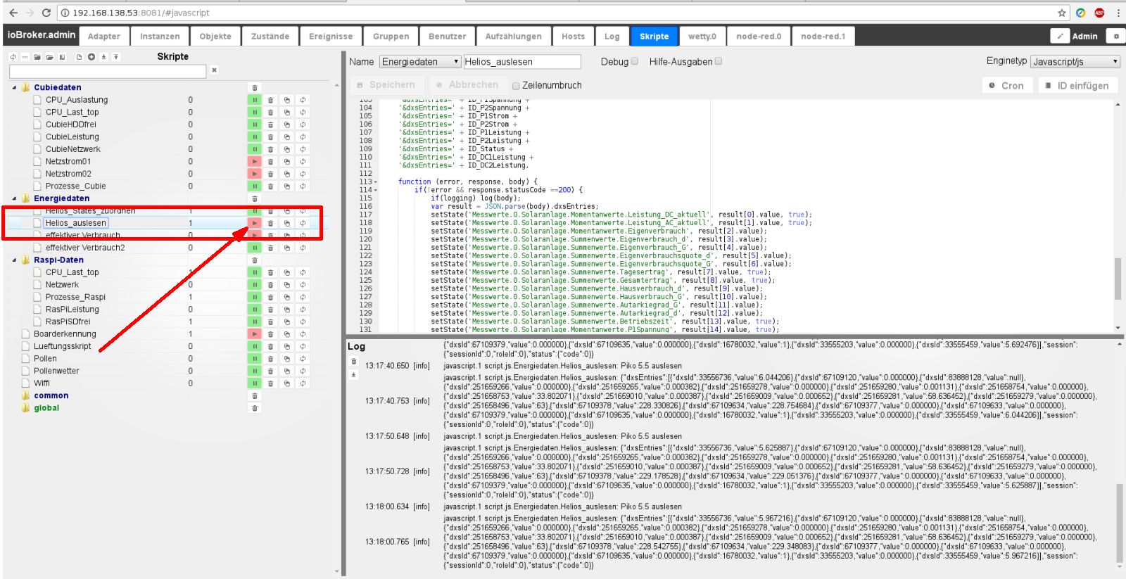

      Hallo zusammen
      ich habe nach http://forum.iobroker.net/viewtopic.php?f=21&t=4888&&start=20#p66940 jetzt auch meinen Kostal Wechselrichter angebunden. Das klappt soweit auch gut.
      Um bestimmte Daten zu erwischen habe ich das Intervall auf 10 Sekunden gestellt. Jetzt müllt mir das Skript mein Log im 10-Sekundentakt zu
      `script.js.Energiedaten.Helios_auslesen: {"dxsEntries":[{"dxsId":33556736,"value":9.220249},{"dxsId":67109120,"value":0.000000},{"dxsId":83888128,"value":null},{"dxsId":251659266,"value":0.000000},{"dx[/code]`
      Auf der Suche warum habe ich als js-Legastheniker nichts gefunden, nur z.B.
      `~~[code]~~if(logging) log(body);[/code]`
      und das tut es eben auch :(
      auch das ändern der Zeile
      `~~[code]~~var logging = true;[/code]`
      in
      `~~[code]~~var logging = false;[/code]`
      hat nicht geholfen.
       ![144_log_muell_js.jpg](/assets/uploads/files/144_log_muell_js.jpg)
      Was kann ich machen?
      Rainer

                Da dürfte eigentlich nichts ausgegeben werden. Skript gespeichert und neu gestartet?
                  @AlCalzone:
                  Skript gespeichert und neu gestartet? `
                  Ja!
                  Soll ich mal den js-Adapter neu starten?
                  Rainer
                    Hä????
                    Habe das Skript komplett gestoppt und der Wahnsinn geht weiter!
                    Rainer

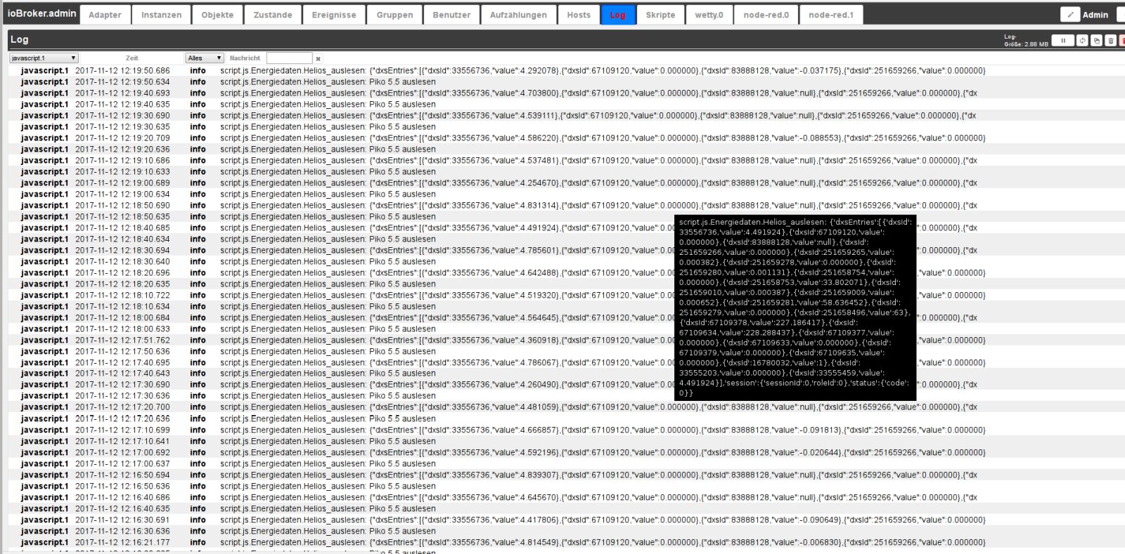

                          Ich hatte oben noch einen Screenshot eingefügt.
                          Ich konnte ews auch nicht glauben.
                          Nach restart der Instanz ist jetzt Ruhe 😄
                          Werte werden trotzdem aktualisiert (besser würden, wenn der WR laufen würde - da gibt's ein Problem, deswegen brauchte ich auch die frühen Daten vor SA)
                          Danke für eure Hilfe
