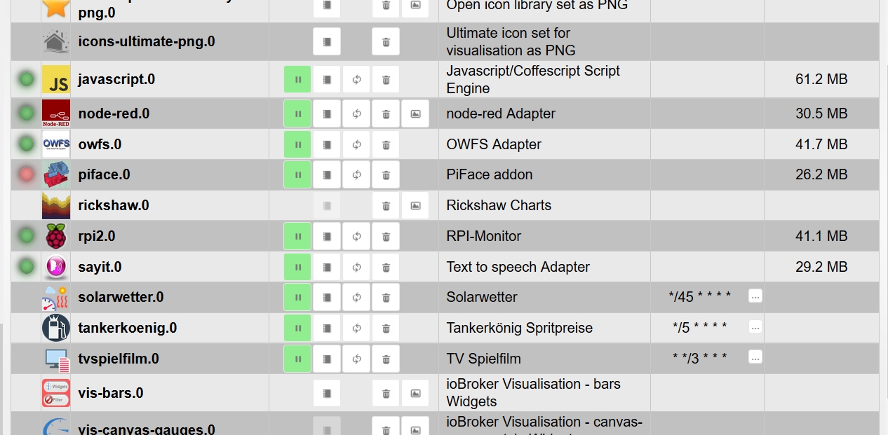

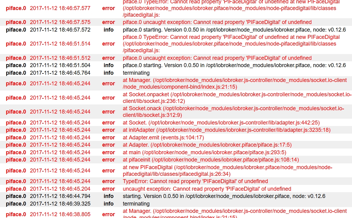

      der piface-Adapter zeigt als einziger Adapter ein rotes Licht: keine Verbindung zum Host, kein Lebenszeichen. Nur manchmal flackert es grün auf. Im Log steht u.a. die Meldung aus der Überschrift.
      Ich dachte schon, dass der piface hinüber wäre, aber bei einem zweiten war es ebenso.

        node 0.12.6 .. bissel alt wa…
        machmal ein Update auf 6

          hast ja so Recht, aber wie heißt es so schön: never touch…, es lief nämlich den letzten Winter prima. Ich habe jetzt aber dennoch auf 6.12.0 / 3.10.10 aufgerüstet - leider ohne Erfolg.
          Hat noch jemand eine Idee?

            Pardon - eine Kleinigkeit hatte ich nicht aktualisiert, aber nachdem ich es getan hatte, lief piface wieder wie gewohnt: den piface-Adapter selbst.
            Nochmal Danke an arteck wie auch alle anderen Tüftler, die hier fantastische Arbeit leisten!
