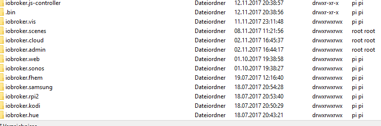

          was ich gerade gefunden habe , das nicht alle node_modules root rechte haben
          Was für ein Fehler mache ich ,oder wie kann ich das beheben?

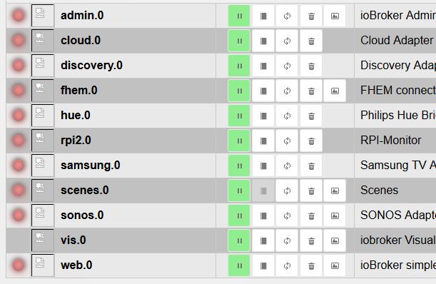

                  • O
                    Okidoki3009 last edited by
                    habs nochmal getestet und jetzt sieht das ganze so aus und das Zahnrad ist nur am drehen
                    Muss wohl alles neu installieren?

                                Der admin läuft auf port 8081 umd der web adapter über den du auf vis kommst auf port 8082.
                                Alle Adapter laufen (nirgends steht disabled)
                                Jetzt muss ein andrer ran 😢

                                        Versuch mal sudo chmod -R 777 /opt/ioBroker. Damit setzt du alle Rechte von allen Dateien
                                        Gesendet von meinem Handy
                                          Mir war gestern Abend im Bett noch was eingefallen, das weiß ich nur nicht mehr 😞
                                          Was kreiselt? 8081? oder 8082?
                                          wenn 8082 - was passiert, wenn du wirklich NUR <ip>:8082 ohne weitere Zusätze eingibst?

                                            Vorher kam ja bei ip:8082 das o.g. Problem , jetzt sehe ich nur noch weiss.
                                            Bei ip: 8081 sehe ich wenigstens noch ein Zahnrad :lol:
