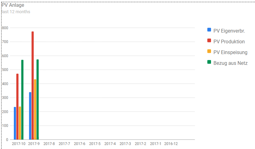

      da es mir nicht gelingt mit float einiger Maßen gut aussehende Bar Charts zu erzeugen versuche ich es nun mit
      Google Charts. Die Wertetabelle baue ich mir mit einem Skript aus dem History Adapter zusammen und speichere sie in das Objekt: javascript.0.Statistiken.12_monate.balken_grafik
      Zur Anzeige verwende ich in VIS das basic-HTML Widget und hinterlege folgenden (Beispiel) code unter Common: HTML:
      Die Grafik wird angezeigt - und sieht aus wie erwünscht.
      Nun möchte ich natürlich nicht jeden Monat den HTML Code des Widgets anpassen sondern direkt die Werte aus dem Objet dort hinterlegen.
      Wenn ich das tue - wird die Grafig nicht mehr angezeigt.
      function drawChart() {
              var data = google.visualization.arrayToDataTable([
                {javascript.0.Statistiken.12_monate.balken_grafik}
      Hat jemand eine Idee warum das so ist ? Ich nutze an einigen Stellen das HTML Widget und dort lassen sich Problemlos die IObroker Objekte
      mit geschweiften Klammern einbinden.
