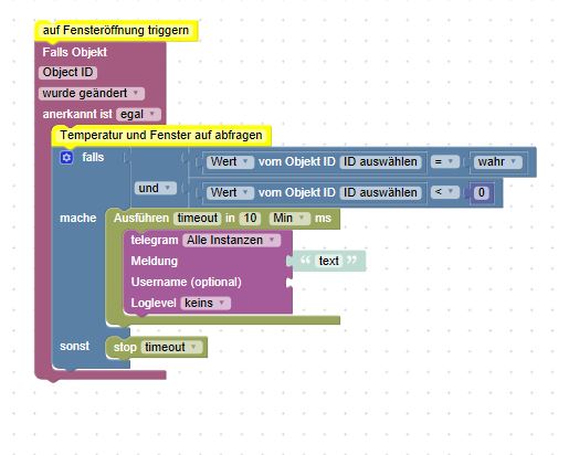

        So würde ich da rangehen:
        Und hier der Export dazu:

        Enrico
        • rantanplan
          rantanplan last edited by
          @totocotonio:
          Kann mir da vielleicht jemand einen Tipp geben wie das am besten machen kann. `
          Da hättest Du auch schon von alleine drauf kommen können. Oder 😉
            Mein erster Gedanke war auch, zu schreiben, ob er denn schon einen Anfang hat. Ich probiere ja meist auch vorher aus, eine Möglichkeit zu finden, um eben auch ein wenig zu üben, sonst kriegt mans ja nie allein hin. 🙂
            Hab dann aber doch mal meine Idee dazu erstellt, muss ja auch mal hören, was andere dazu sagen. 😉

                  • rantanplan
                    @totocotonio:
                    ich bin blutiger Anfänger. 😐
                    Bin froh das einem hier geholfen wird.
                    Ich hab das mit dem Timeout noch nicht so richtig verstanden.
                    Wieso muss ich das stoppen? `
                    Nun Du möchtest doch nach 10 Minuten eine Meldung bekommen.
                    Das macht der eingesetzte "Timeout".
                    Also bildlich ausgedrückt, richtet ioBroker eine Warteschlange ein.
                    Das wird JEDESMAL gemacht wenn der Baustein ausgeführt wird.
                    Wenn bei dem Beispiel innerhalb der der 10 Minuten das Fenster mehrmals geöffnet wird, wird jedesmal eine neue Warteschlange eingerichtet.
                    Wenn das Fenster 5x geöffnet wurde, sind 5 Warteschlangen aktiv.
                    Die dann nacheinander abgearbeitet würden. Du bekämst dann also 5 Meldungen. Alle 10 Min. eine.
                    Deshalb sollte man sicherheitshalber einen Timeout vorher stoppen.
                    Wenn ein Timeout gestoppt wird, wird das was in dem Timeout steht NICHT ausgeführt.

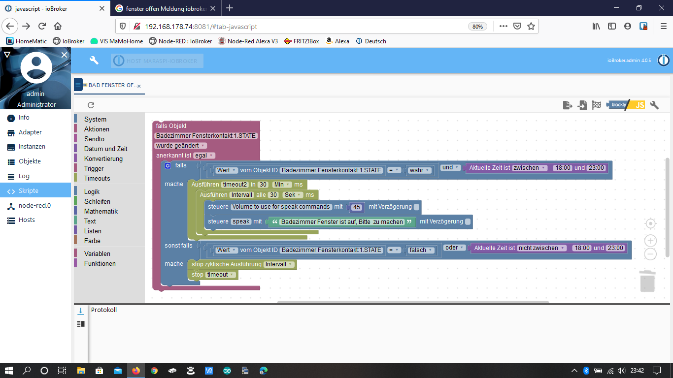

                                        • MyzerAT
                                          MyzerAT last edited by
                                          ich habe das Blockly von oben nach gebaut und leider funktioniert es nicht so wie beschrieben, den wenn man das Fenster paar mal hintereinander auf und zumacht bekommt man auch mehrmals eine Benachrichtigung das es noch offen ist!
                                          habe es dann abgeändert und so hat es dann bei mir auch funktioniert:
