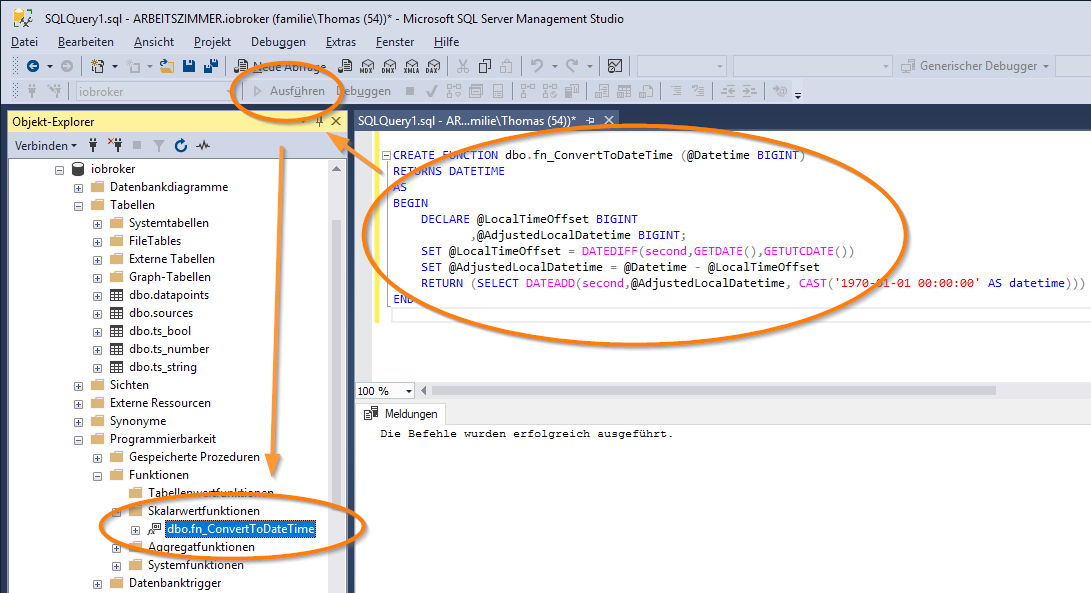

                      • Stabilostick
                        Stabilostick last edited by
                        Wegen SQL Server Express und UNIXTIMESTAMP:
                        Da man sowieso dieses Konvertierung immer wieder braucht, ist mein Vorschlag, einfach dem SQL Server diese Funktion beizubringen. Dazu das SQL Server Managementstudio (ist ebenfalls kostenlos) öffen und zur iobroker-Datenbank oben links im Pulldownmenü wechseln. Dann den folgenden Text in das Abfragefenster einfügen und anschließend auf "Ausführen" klicken:
                        Der Funktionscode ist:
                        CREATE FUNCTION [dbo].[fn_ConvertToDateTime] (@Datetime BIGINT)
                        RETURNS DATETIME
                        AS
                        BEGIN
                            DECLARE @LocalTimeOffset BIGINT
                                   ,@AdjustedLocalDatetime BIGINT;
                            SET @LocalTimeOffset = DATEDIFF(second,GETDATE(),GETUTCDATE())
                            SET @AdjustedLocalDatetime = @Datetime - @LocalTimeOffset
                            RETURN (dateadd(ms, @AdjustedLocalDatetime%(3600*24*1000), dateadd(day, @AdjustedLocalDatetime/(3600*24*1000), '1970-01-01 00:00:00.0')))
                        END
                        Das Ergebnis ist ein Datum mit dem Datentyp datetime. Der ist auf 10ms genau. Man sieht das daran, das die letzte Stelle entwerder 0, 3 oder 7 ist. Das reicht aber in der Regel für uns. Die Funktion nimmt alledings keine Rücksich auf Sommer-Winterzeit.
                        Testabfrage:
                        Select top 10 *,dbo.fn_ConvertToDateTime(ts) as Datum from ts_number
                        Das ergibt in der Ausgabe eine neue Spalte mit dem berechneten Datum aus den vorhandenen Timestamp-Werten.
                        Damit wird aus der ersten Abfrage
                            var myQuery="SELECT round((max(val)-min(val)),0) as delta  \
                                         FROM ts_number WHERE  id=(select id from datapoints where name='"+id+"') \
                                         AND (dbo.fn_ConvertToDateTime(ts) >= '"+datum+"');";
                        und aus der zweitern Abfrage:
                            var myQuery="SELECT CONCAT(MONTH(dbo.fn_ConvertToDateTime(ts)),'-', DAY(dbo.fn_ConvertToDateTime(ts))) AS Tag, round(max(val)-min(val),0) AS Verbrauch \
                                         AND dbo.fn_ConvertToDateTime(ts) BETWEEN dateadd(day,-7,GETDATE()) AND GETDATE() \
                                         GROUP BY MONTH(dbo.fn_ConvertToDateTime(ts)),DAY(dbo.fn_ConvertToDateTime(ts)) \
                                         ORDER BY MONTH(dbo.fn_ConvertToDateTime(ts)) , DAY(dbo.fn_ConvertToDateTime(ts)) ;";
                        Im Quelltext die Anweisungen so anpassen.
                        PS: Habe ich ohne Ausprobieren gemacht, sollte aber passen.
                          thomassch last edited by
                          Vielen Dank!!
                          Perfekt - genau das was ich gesucht habe. Die Funktion konnte ich einspielen und Sie geht.
                          Mal sehen ob die Abfragen damit klappen.
                          Thomas
