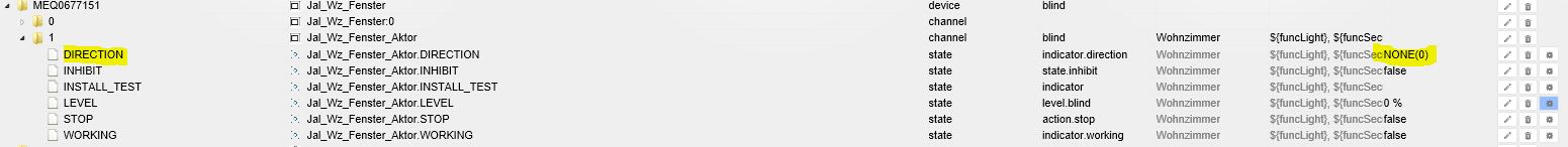

                          So, ich fange mal an, wie ich deine Anforderung verstanden habe.

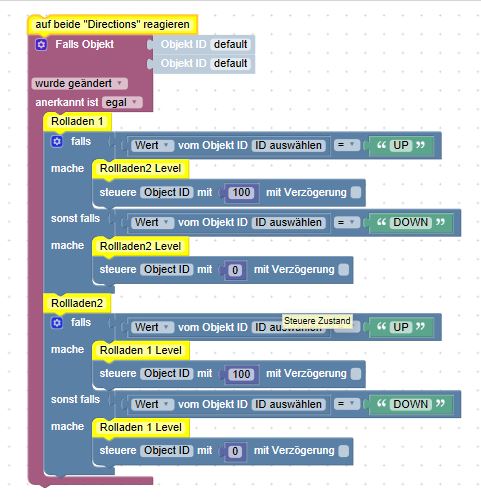

                          Du möchtest mit einem Schalter im vis beide Rollladen schalten, soll das auch so sein, wenn du direkt am Taster schaltest, oder soll diese "Zwangsgemeinsamkeit" abschaltbar sein, z.B. für Wartungszwecke? Ich würde das so machen.
                          Wenn du beide Fragen mit JA beantworten solltest, kannst du auf diesen Datenpunkt reagieren:
                          Die Zustände sind NONE, UP und DOWN. Also würde ich so reagieren, egal welcher Rollladen geschaltet wird, soll der andere in die gleiche Richtung gefahren werden. Damit brauchst du z.B. im vis nur einen Schalter, weil der andere Rollladen ja auch gesteuert wird.

                          Damit würden immer beide Rollläden gleichzeitig fahren. Wenn nötig kannst du bei "falls" noch eine zweite Bedingung, eben die oben beschriebene Abschaltung der Zwangsehe ;), einfügen.
                          So nun bin ich mal gespannt was ihr sagt. Zwischendurch kam ja schon der Export, den sehe ich mir mal an! :D
                          Enrico
                            Möchtest du die Endpunkte der Rollläden auch visualisieren? Dann würde ich auf die beiden Level triggern, wenn beide 0 dann Datenpunkt = zu wenn beide 100 dann Datenpunkt auf.
                            Zum schalten meines Beispiels kannst du jeden Button nehmen, mit dem du z.B. einen Wert eingeben kannst und damit einen von beiden Rollläden ansteuern. Als i-Tüpfelchen kannst du ja, falls diese Zwangsehe abschaltbar ist, noch Button für den zweiten Rollladen einblenden, wenn Zwangsehe aus! Dann können notfalls auch beide Rollläden separat geschaltet werden.
                            Enrico
                              mrMuppet last edited by
                              Wow, das sieht schon mal super aus! Vielen Dank RappiRN!

                                Ich habe einen etwas anderen Ansatz als RappiRN.
                                Seine Idee der "Scheidung" finde ich gut.
                                Grundsätzlich ist es immer ein Problem wenn manuell in einen Automatismus eingegriffen wird.
                                Bei meiner Lösung laufen die Rollos immer in den gleichen Zustand.
                                Auch Beschattungshöhen sind auch möglich.
                                (hoffentlich sind beide Rollos gleich)
                                1. Bedienung über VIS / Variable "virtuelle_datenpunkte….."
                                Wird nicht aktualisiert wenn manuell gefahren wird.
                                Widget einfach klicken um den Zustand zu aktualisieren.
                                Da passiert nicht, weil die aktuellen Level vorher abgefragt werden.
                                2. Steuerung über Taster, egal welcher.

                                  Da kann man wieder den Wissensstand sehen. Ich habe das ja relativ einfach gemacht, aber ich glaube auch zu verstehen was du da zusammengeklickt hast.Wir lassen mrMuppet einfach mal testen, ob das erreicht wird was er möchte!
                                  Eine Frage hab ich noch: Was meinst du mit:
                                  @rantanplan:
                                  Grundsätzlich ist es immer ein Problem wenn manuell in einen Automatismus eingegriffen wird. ` ?
                                  In welchen Automatismus wird denn deiner Meinung nach eingegriffen? Die Rollläden (oder Rollladen?) fahren doch trotzdem automatisch hoch und runter!? :?:
                                  Enrico
                                  • rantanplan
                                    rantanplan last edited by
                                    @RappiRN:
                                    In welchen Automatismus wird denn deiner Meinung nach eingegriffen? Die Rollläden (oder Rollladen?) fahren doch trotzdem automatisch hoch und runter!? :?: `
                                    Der "Automatismus" ist Variable schalten = beide Rollos fahren rauf/runter.
                                    Man hat aber die Möglichkeit über einen Taster die Rollos manuell zu schalten.
                                    Schon hat man eingegriffen und man muss ein Konstrukt bauen um dies wieder auszugleichen.
                                    Und dieses Konstrukt kann sehr umfangreich werden.
                                    Denke z.B. an die Aktualisierung der Variablen, damit der Zustand in VIS aktuell dargestellt wird.
                                    OK. Man kann sie im Blockly entsprechen anpassen.
                                    Die wird aber auch gleichzeitig getriggert!
                                    Und schon geht's los. Zwischenvariable, aktuellen Zustand, vorherigen Zustand usw. usw.
                                    Das kann schon umfangreich und unübersichtlich werden.
                                    Und hier geht es nur um 2 Rolladen EDIT: hier stand was dummes
