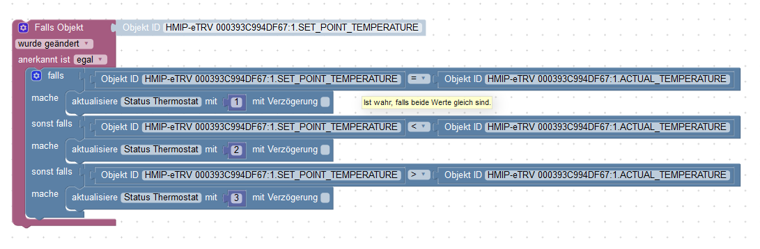

            So sieht mein Programm derzeit aus. Es macht leider nicht das was ich will. Es wird immer nur der Step ist größe als abgearbeitet.

                  So auf die schnelle würde ich sagen du nimmst den fälschen Block in deinem Vergleich.
                  Du musst nicht object sondern Wert von object nemen um den Wert vergleichen zu können
                    Du musst nicht object sondern Wert von object nemen um den Wert vergleichen zu können `
                    So sehe ich das auch!

                        Vielen dank für die Hilfe. Nun geht es so wie es sein sollte.
