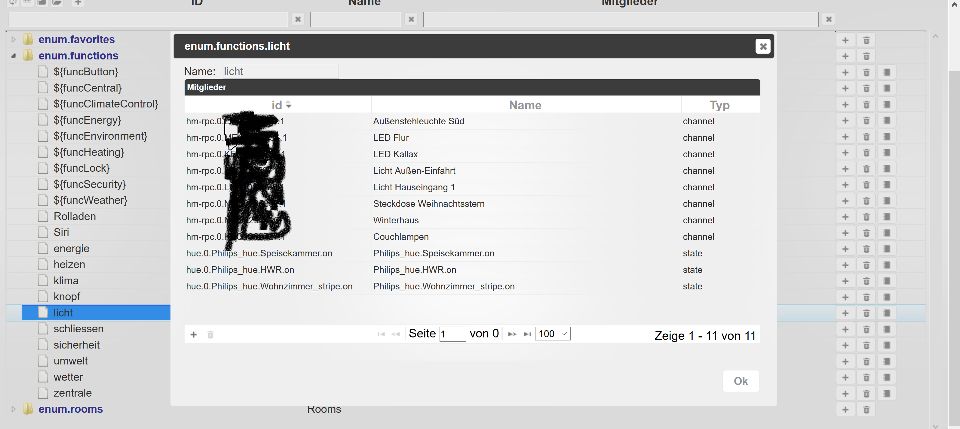

        Auf jeden Fall fehlt schon mal ein Trigger (auf das Objekt, dass du auch abfragst also HUMIDITY)außenrum, du musst auf irgendwas reagieren!
        Enrico
        Edit: Den z.B.:
