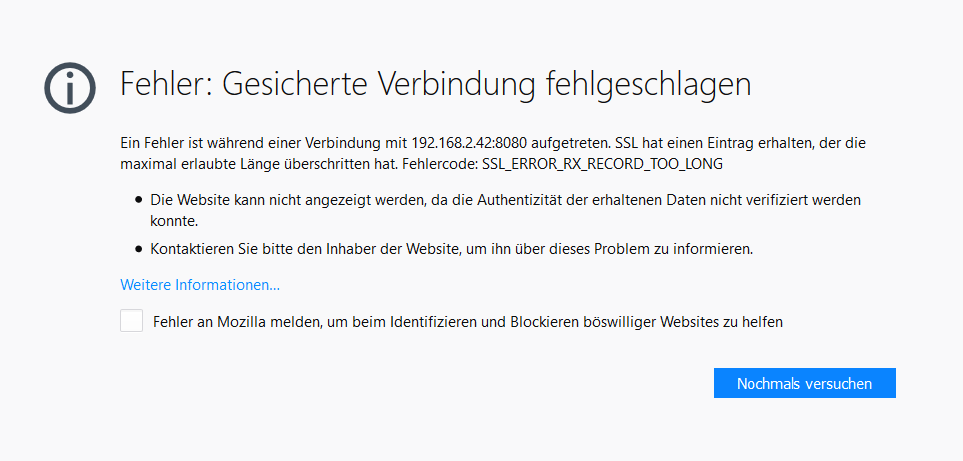

            ich habe die Datei unter /etc/apache2 erstellt und der apache2 lässt sich jetzt auch über https starten. Allerdings kann ich keine Auswirkung auf Calibre feststellen.
            Ich erhalte folgende Fehlermeldung:
