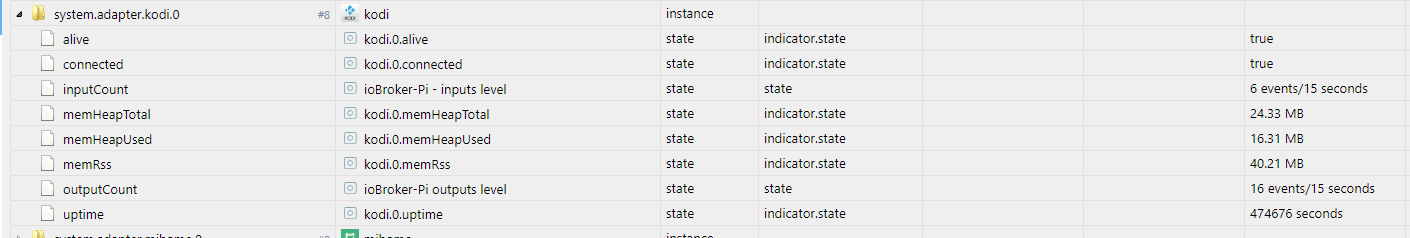

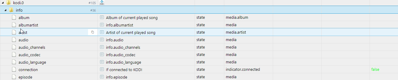

                  jerzimeik last edited by
                  Mmmhhh....
                  Es geht mir ja darum, den Status (grün, gelb, rot) abzufragen.
                  Das Feld gibt es bei mir nicht.
                    paul53 @jerzimeik last edited by paul53
                    @jerzimeik sagte:
                    Aus der Admin-Quelle:
                                //             red - adapter is not connected or not alive,
                                //             orange - adapter is connected and alive, but device is not connected,
                                //             green - adapter is connected and alive, device is connected or no device,
                    Gibt es einen Datenpunkt kodi.0.info.connection ? Wenn ja, enthält er die Information: device connected
                      Gefunden! Vielen Dank!
