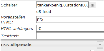

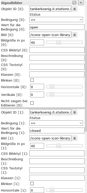

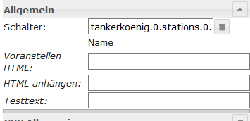

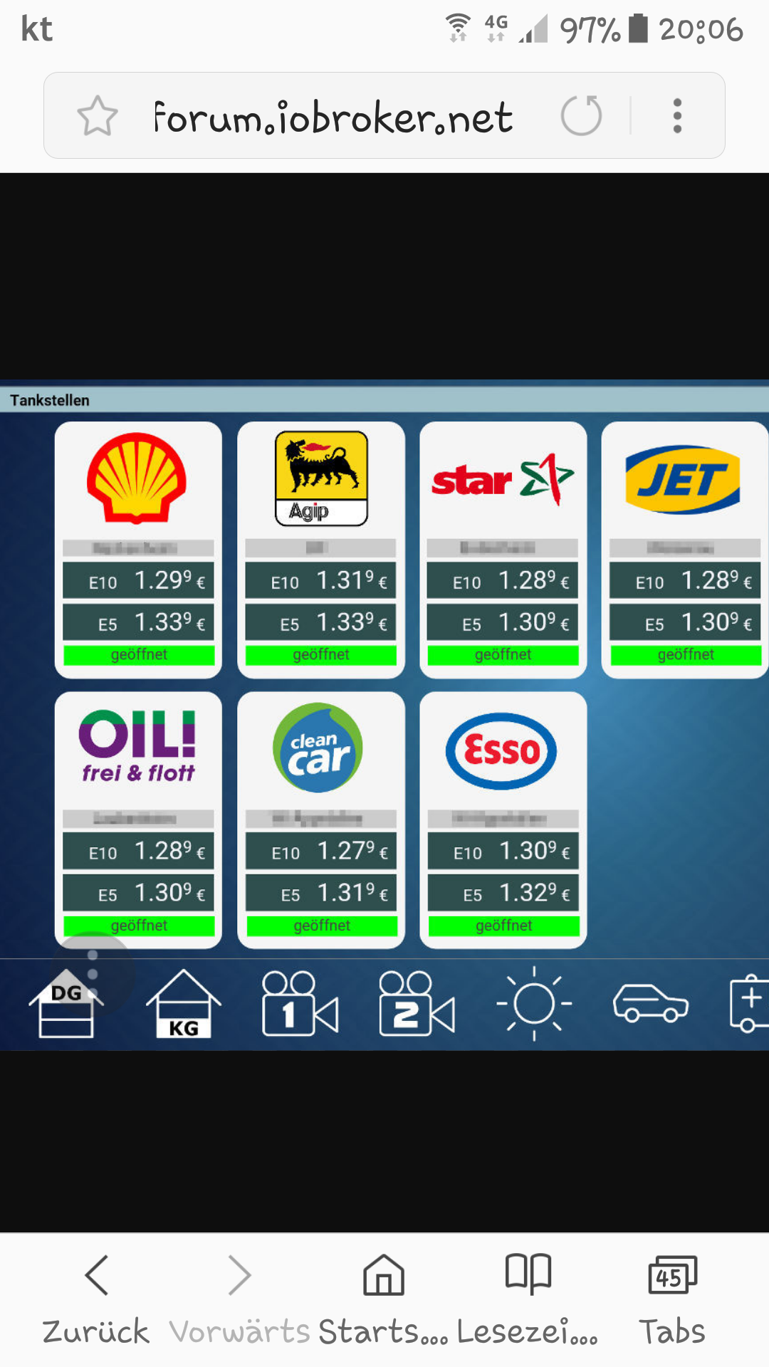

                                      Ich versuche mal zu helfen. Bei mir sieht das wie folgt aus:
                                      Die Icons habe ich selber erstellt und im Internet gegoogelt.
                                      Mit einem HTML-String verknüpfe ich einfach die entsprechenden Stationen:
                                      Das Symbol, ob die Tanke geöffnet hat oder nicht regele ich über ein einfaches Image mit folgenden Einstellungen:
                                      Mit dem Link: https://creativecommons.tankerkoenig.de … 0000000002
                                      Werden die entsprechenden Tankstellen in der Nähe angezeigt: Dabei muss lat=Breitengrad und lng=Längengrad dem Wohnort entsprechen und unter apikey die eigene, kostenlose API eingeben werden.

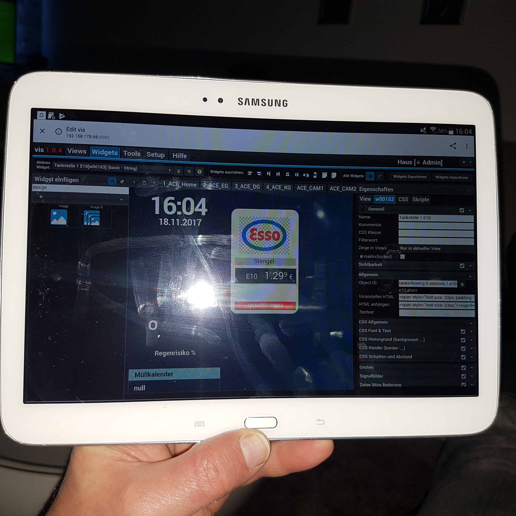

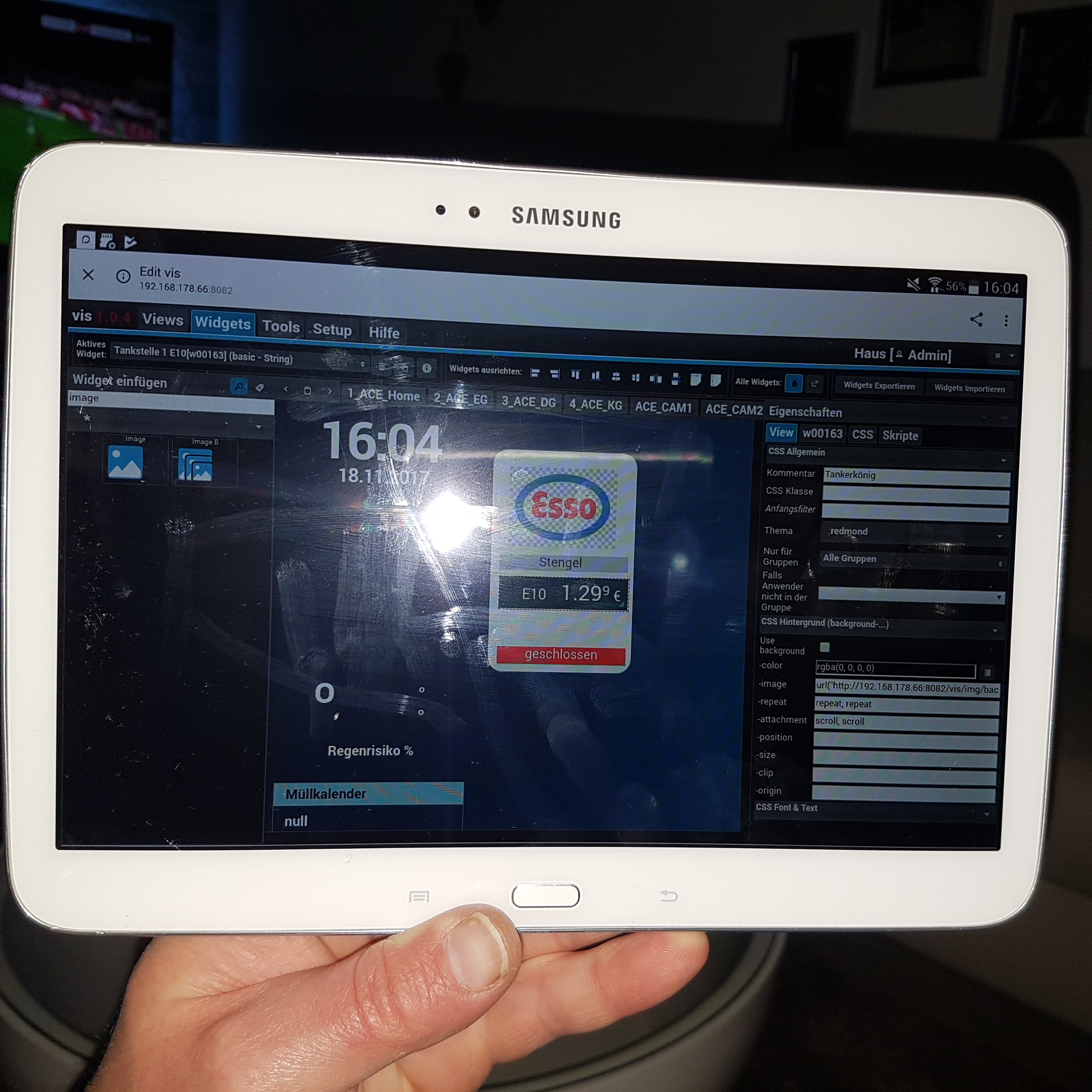

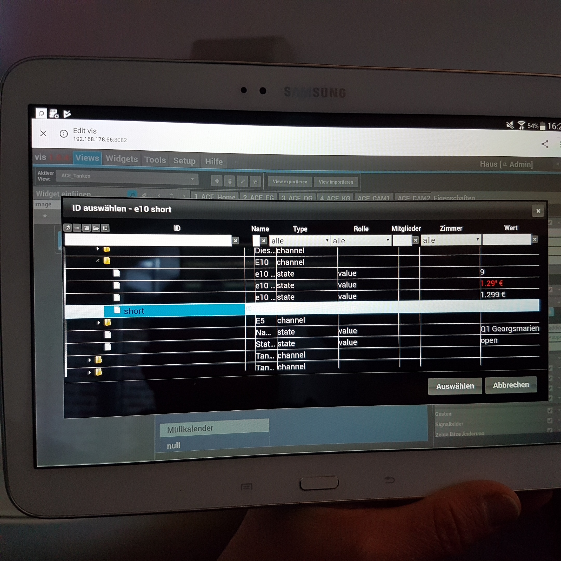

                                        So ich habe jetzt mal due Ganzen Tankstellen Bilder gelöscht, und habe nur noch eine drin .Ich habe den Namen der Tankstelle geändert.Wenn ich jetzt auf den Benzinpreis klicke, öffnet sich rechts das Menü.
                                        Wenn ich jetzt auf Objekt id Klicke, öffnet sich das Menü wo ich die Tankdaten anklicken kann.
                                        Ich habe den Ordner mit der Roten Zahl ausgewählt und gespeichert.Wenn ich dann auf der Viso auf die Benutzerfläche gehe habe ich nichts mehr drin wie aud dem Bild.

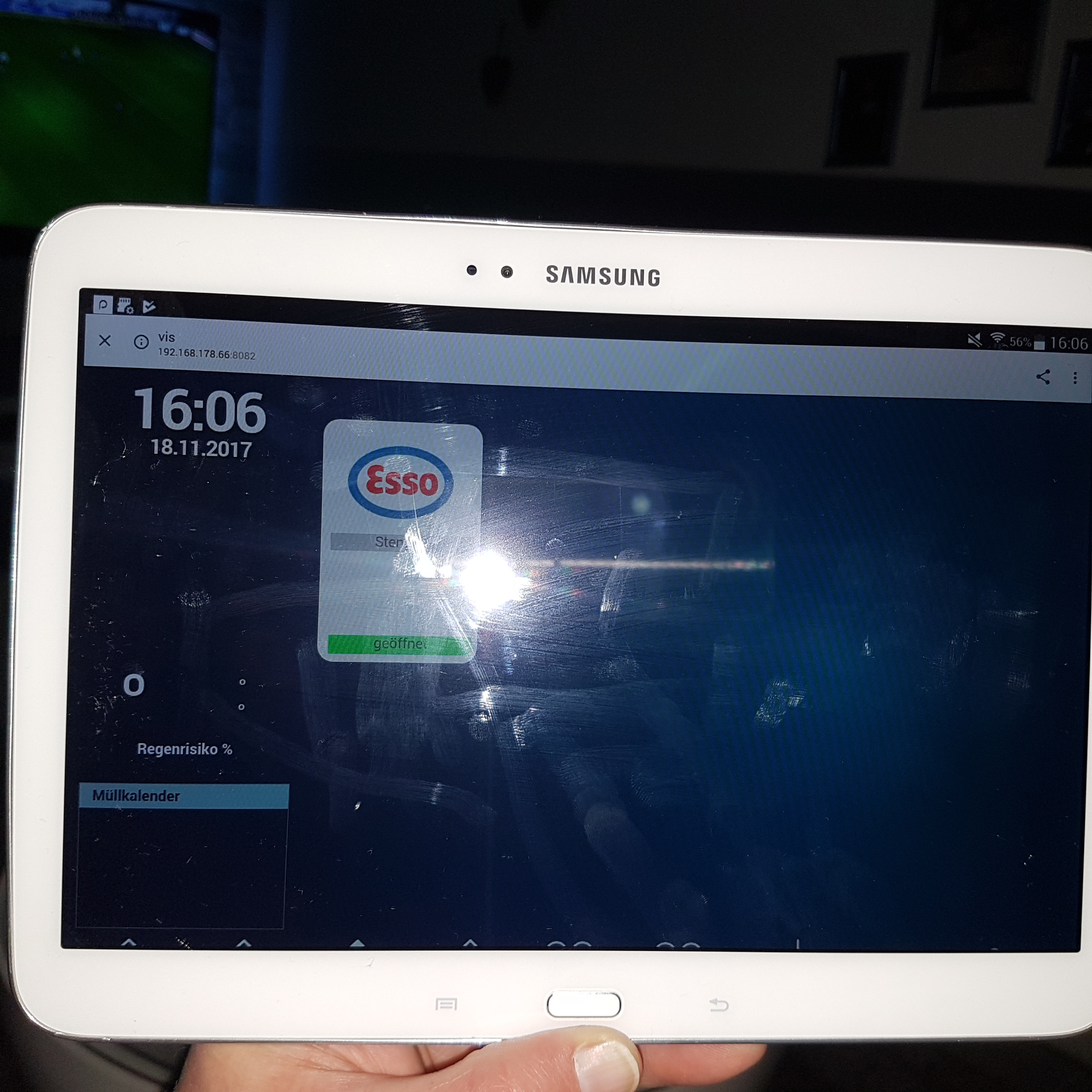

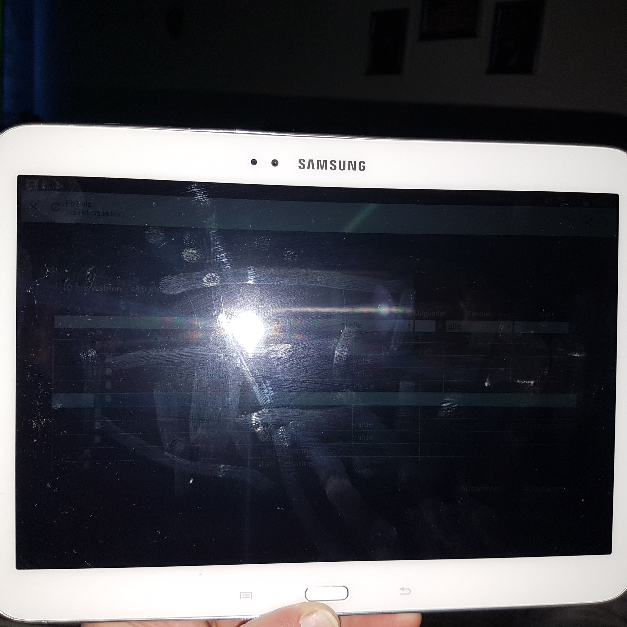

                                          Kippe last edited by
                                          Neues Bild
                                            pix last edited by
                                            Hallo Kippe,
                                            danke fürs Nutzen des Adapters.
                                            Bitte stell doch ein helles Thema ein, damit man deine Fotos besser sehen kann. Scheinbar ist eine schwarze Schrift auf schwarzem Grund eingestellt.
                                            Ein richtiger Screenshot wäre natürlich besser. Also logge dich doch mit deinem Tablet im Forum ein und poste die Screenshots.

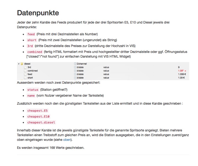

                                            Zum Adapter:
                                            In den Adapter Einstellungen habe ich in der rechten Spalte "Eigener Name" ein Feld vorgesehen, damit man bei der Eingabe der Tankstellen ID im Einstellungsfenster jede ID auch eindeutig einer Tankstelle zuordnen kann. Dieser Name wird dann später zB unter tankerkoenig.0.stations.0.name als state gespeichert und kann natürlich in VIS Widgets eingebunden werden. Es gibt keine Zuordnung von Logos. Es werden keine Logos vom Adapter oder von Tankerkönig bereitgestellt. Das muss man selbst in VIS bauen. Manche Nutzer wollen ja auch gar keine Logos, sondern bauen einen schlichte Tabelle.
                                            Der Inhalt der Datenpunkte ist ausgiebig in der http://www.iobroker.net/docu/?page_id=4654&lang=de und auf https://github.com/Pix–-/ioBroker.tankerkoenig erklärt, ich kürze das nochmal mit einem Screenshot der Doku ab: 261_bildschirmfoto_2017-11-18_um_17.44.50.jpg
                                            Weiter oben im Thread wurde auch deutlich erklärt, wie man an die ID der Tankstellen kommt. Es gibt im Adapter kein Abfrage der Geoposition.
                                            Ich hoffe, ich konnte etwas weiterhelfen.
