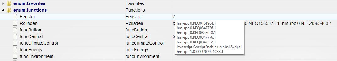

      Und wurde nach hinzufügen in der Funktion/des gewerkes der hm-rega adapter neu gestartet?
      Ggf. Auch der hm-rpc incl. der Option Geräte neu einlesen?
      Rainer
      • G
        Grenzwellen last edited by

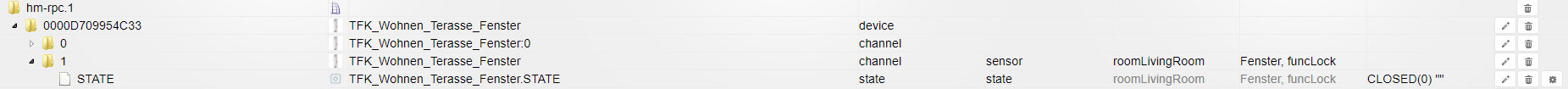

        Ja, im Gewerk Fenster wird der Kontakt angezeigt.
        Adapter habe ich auch alle neugestartet bzw. einlesen lassen.
        In der vis kann ich den Kontakt auch auslesen.
        • Dutchman
          Script Adapter neu gestartet? Der inhalt der enums (objecte) werden bei Adapter Start ausgewertet
          Send from mobile device
          • G
            Ja, an das Neu laden der Instanz javascript habe ich nicht gedacht. Nach Neustart wird der Kontakt im Script eingelesen und das script funktioniert ohne etwas anpassen zu müssen.
            Viele Dank !

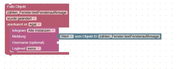

                    PS: ich sehe gerade das ich mit Blockly noch einen Fenstertrigger für die Telegram Nachrichten extra habe. Geht bestimmt auch einfacher, aber so habe ich es bei mir und es funktioniert so bei mir.
                     <xml xmlns="http://www.w3.org/1999/xhtml"><block type="on" id="O?_eoVJ7/WyV.w@keIqU" x="88" y="-62"><field name="OID">javascript.0.zählen_Fenster.textFensteraufAnsage</field>
                        <statement name="STATEMENT"><block type="telegram" id="eaX;19Y1[RB@YtwmW6ES"><value name="MESSAGE"><shadow type="text" id="~#dd18e%M;2EQA*/e7r1"><field name="TEXT">text</field></shadow>
                              <block type="get_value" id="XIu+e0Ix@KX,a8ABBSB["><field name="ATTR">val</field>
                                <field name="OID">javascript.0.zählen_Fenster.textFensteraufAnsage</field></block></value></block></statement></block></xml>
