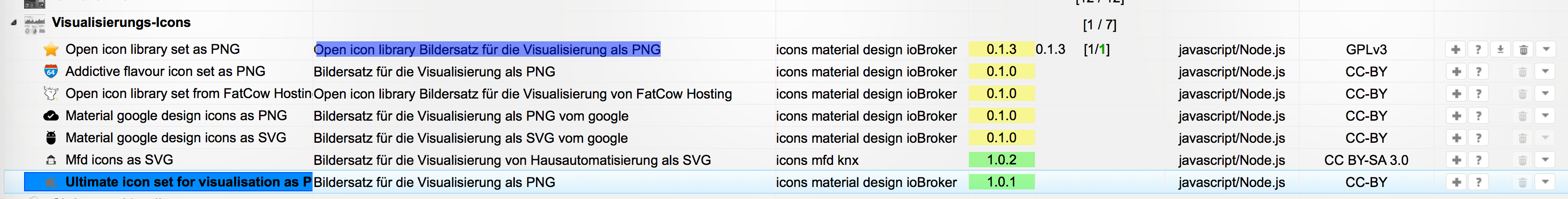

                              oh man stimmt. :shock:
                              Den Adapter YAHKA konnte ich aber auch löschen und dann wieder installieren.
                                Was ist das denn???
                                Ist der upload von den open icons noch nicht beendet?
                                Hängt da ggf. Irgendetwas komplett?
                                Rainer
                                  jensus11 last edited by
                                  Die open icons habe ich garnicht installiert, kann ich nicht sagen warum das da markiert ist.
                                  Soll ich mal nen reboot machen?
                                    Laut screenshot sind die installiert.
                                    Und auch eine Instanz aktiv.
                                    Gruß Rainer
                                      Ok, falsch ausgedrückt. Die hatte ich auf dem alten System. Bin ja dann mit dem data Ordner umgezogen auf Debian.
                                      Deshalb sind die installiert. Ich habe die jetzt nochmal installiert und die Markierung ist jetzt auch weg.
                                      Der Fehler mit den icons-ultimate-png besteht trotzdem noch.

                                          • Bluefox
                                            Bluefox last edited by
                                            Hast du nicht bemerkt, dass die Version vom Adapter immer noch 1.0.0 und nicht 1.0.1 war?
                                            Jetzt habe ich repo upgedatet und die neue Version sollte sichtbar sein. (Normalerweise nur um 24:00)
                                            608
