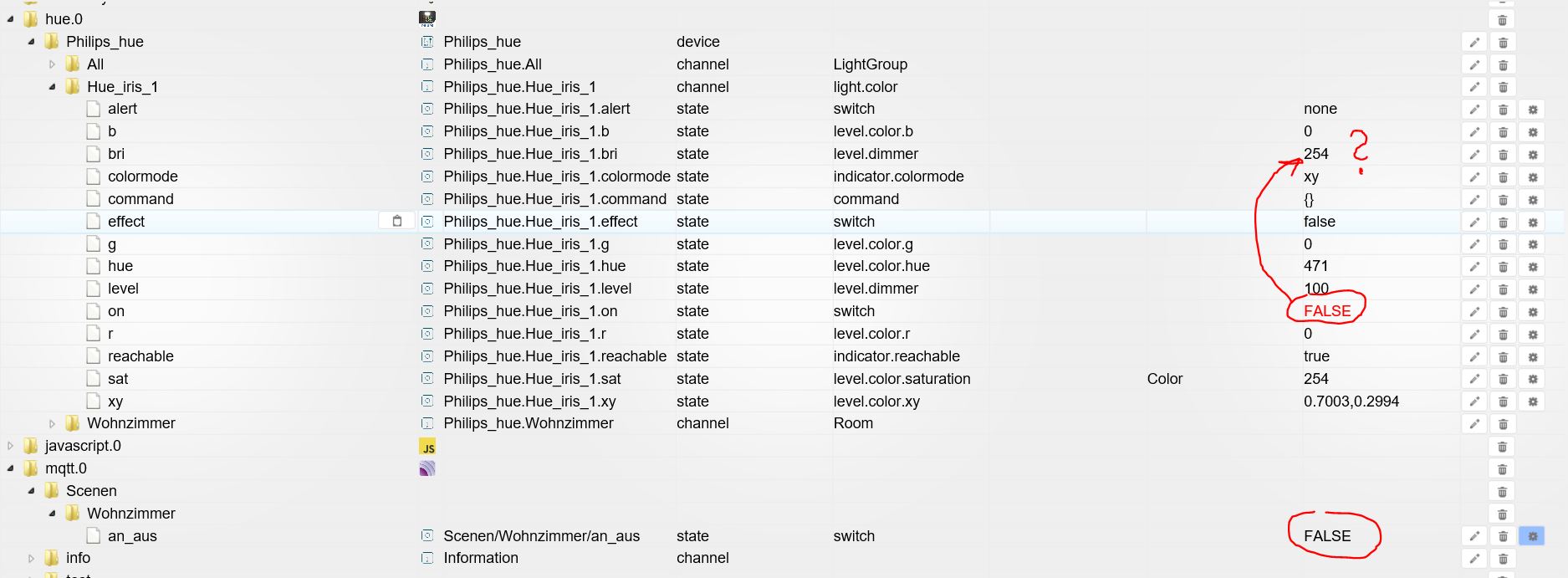

      wenn ich per "Hand" meine Hue Leuchte - über den .on Schalter (in Reiter Objekte) auf True/False setze reagiert die Leuchte und gleichzeitig geht auch der BRI-Wert bei False auf 0. –> So soll es sein.

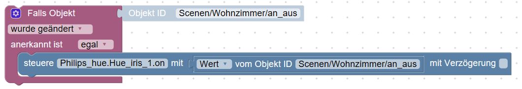

      Wenn ich jetzt die Hue Leuchte über über Blockly den .on-Wert auf True setze, geht die Hue-Leuchte an, ABER wenn ich per Skript den .on wert auf False setze bleibt sie an und der BRI-Wert bleibt größer 0.-->Ich bekomm meine Hue Leuchte nicht ausgeschaltet. Was mache ich nur Falsch? :? 😢

        Warum schaltest du mit Wert der Scene anstaat einfach dem logic Block "False"?

          Das bringt leider keinen Unterschied. Schalten funktioniert im Prinzip super, Problem ist das der BRI-Wert nicht wie von Hand auf "0" geht und damit die Leuchte an bleibt.

            Was um alles in der Welt erwartet das Objekt denn als Wert?
            Das FALSE in Blockbuchstaben wohl nicht, das ist ja rot.
            Was steht denn da, wenn du das licht anders ausmachst?

              true oder false klein geschrieben…....das die BLOCKBUCHSTABEN eine Bedeutung haben, war mir noch gar nicht klar.

                Marko last edited by
                Guten Morgen,
                dank der vorangegangenen Hinweise konnte ich feststellen das es etwas mit den Variablen zu tun hat. Im Vorsystem habe ich zu besseren Erkennbarkeit die Variablen auf ein deutsches: ein und aus umgestellt. Diese Variablen werden als String über mqtt versendet. Ich sehe dass auch so unter Objekte (siehe Anhang). Mein Script sieht derzeit so aus wie im 2ten Bild im Anhang, aber es läuft nicht, nur die Fehlermeldung kommt. Ist da noch was im MQTT-Teil verkehrt? Ich tappe völlig im dunkeln!
                Danke für Eure Zeit!
                Gruß Marko
