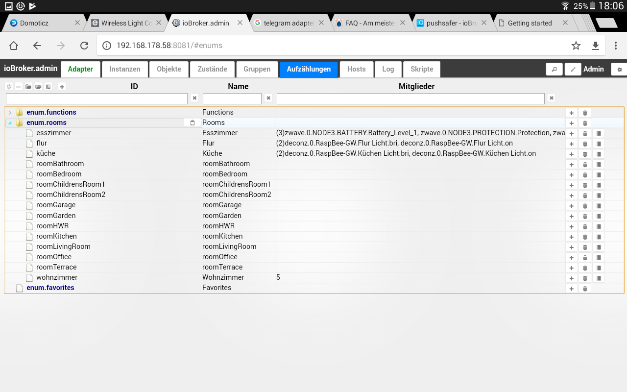

          Zu Punkt 1. => geprüft und die / der Raum ist vorhanden. ( siehe Screenshot )

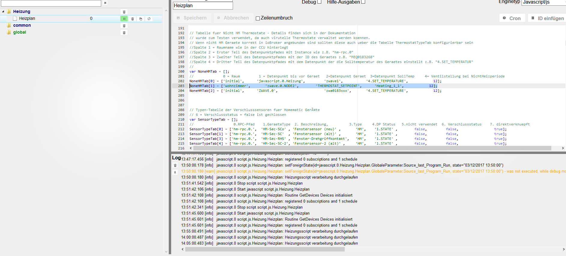

          Zu Punkt2. => die aktuelle Einstellung im Skript lautet wie folgt … ( Screenshot )
          Das führt zu folgendem Logeinträgen …

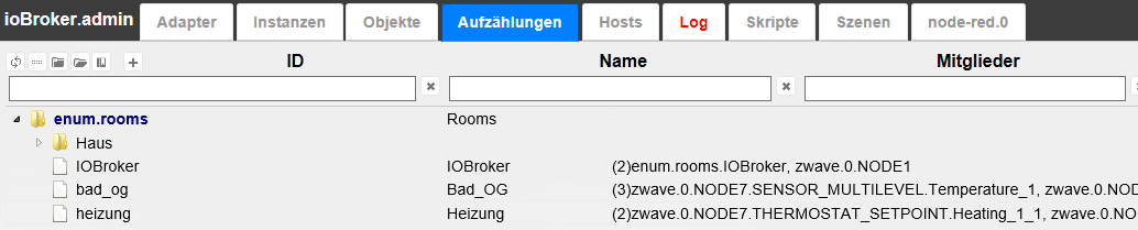

            Zu Punkt 1. => geprüft und die / der Raum ist vorhanden. ( siehe Screenshot ) `
            Ich kann es nicht mit Gewissheit sagen (muesste ich selber testen) aber es waere besser Gross-und Kleinschreibung einzuhalten.
            bad_og ist was anderes als Bad_OG

            Zu Punkt2. => die aktuelle Einstellung im Skript lautet wie folgt … ( Screenshot ) `
            anhand deines Screenshots kann das nicht funktionieren. Versuche es so:
            var NoneHMTab = [];
            //              0 = Raum         1 = Datenpunkt bis vor Geraet   2=Datenpunkt Geraet  3=Datenpunkt SollTemp     4= Ventilstellung bei NichtHeizperiode
            NoneHMTab[0] = ['Bad_OG',	    'zwave.0.NODE7',         		'THERMOSTAT_SETPOINT', 	'Heating_1_1',            	 	  12];
            NoneHMTab[1] = ['initial', 		'ZWAVE.0', 		                'zwa0183xxx',	    		'4.SET_TEMPERATURE',            12];
            NoneHMTab[2] = ['initial', 		'ZWAVE.0', 		                'zwa0183xxx',	    		'4.SET_TEMPERATURE',            12];
            oder eben bad_og - probiere mal beides

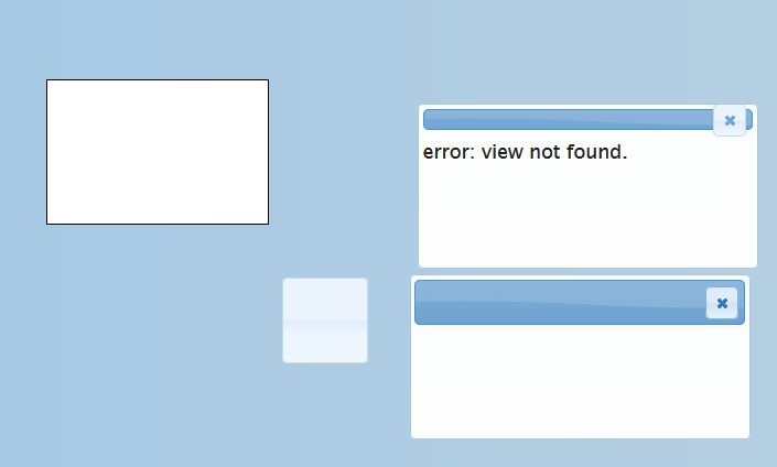

              Ich hänge mich mal mit an das Thema, da es bei mir auch nicht läuft - ebenfalls Z-Wave

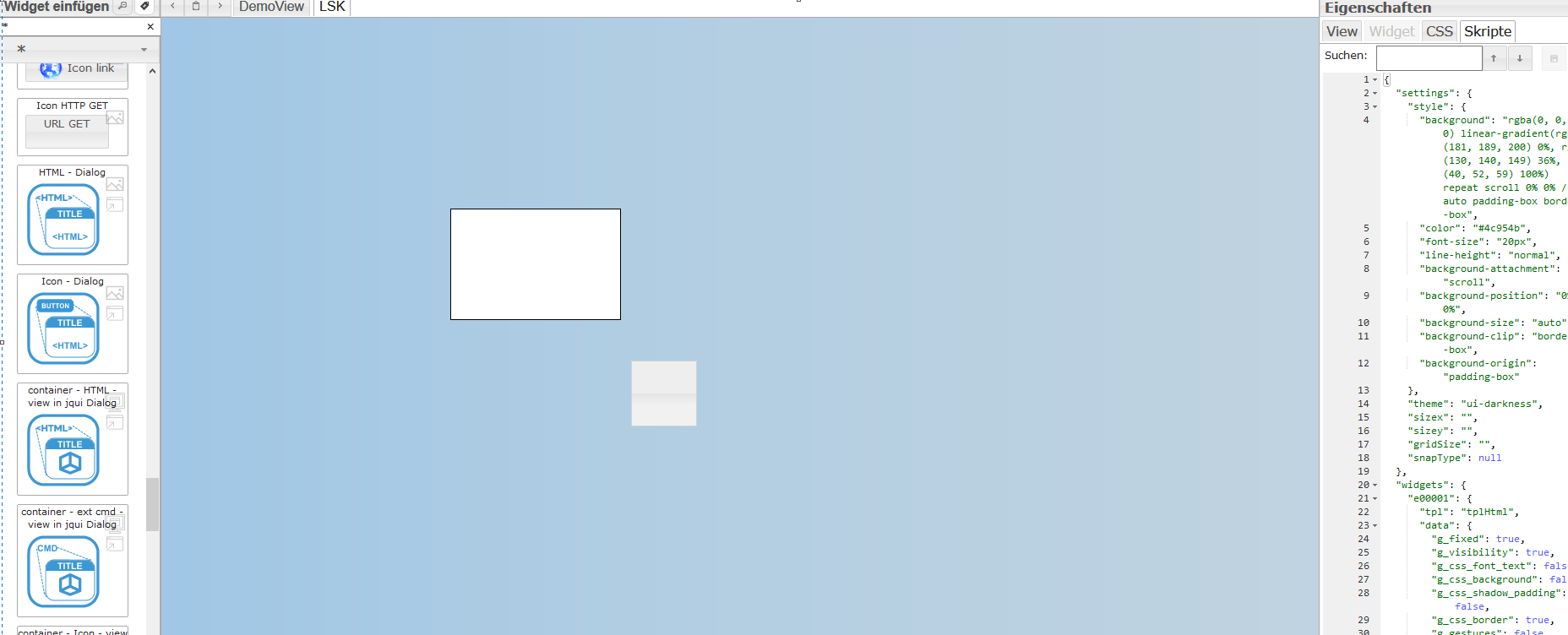

              Leider bekomme ich nicht mal was im VIS angezeigt, habe mal ein paar Bilder angehangen - im Vis steht das Script unter Eigenschaften Scripte, richtig?
              Im Admin scheint es auch so, als wenn nichts registriert werden würde, siehe Log vom Script - die Configzeile habe ich markiert.
              Stehe da gerade voll auf dem Schlauch…

                @Schuko80:
                • im Vis steht das Script unter Eigenschaften Scripte, richtig? `
                nein, da gehört's nicht hin.
                Es sind mehrere Schritte, die du einhalten musst, um einen View zu importieren
                1. Nimm den Download und paste in in einen Editor (z.B. Notepadd++)
                2. Ersetze "Schlafzimmer" durch den "wohnzimmer"
                3. Gehe in den VIS editor und wähle "Views"
                4. wähle "view importieren"
                5. Dann kopierst du den Code in den offenen import screen und gibt unten den NAMEN des views der erzeugt werden soll ein
                6. dann "importieren"
                dann hast du den view erstmal.
                Nun musst du ihn noch verbinden, damit er aufgerufen werden kann.
                Ich mache das mit einem transparenten widget. Aber das hängt davon ab wie deine views aussehn.
                vG Looxer

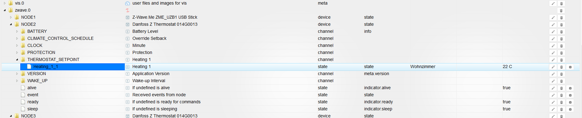

                    @Schuko80:
                    leider komme ich mit der Einbindung des Danfoss LC-13 Moduls noch nicht weiter - aber aufgeben ist nicht, learning by doing `
                    gut, dass du nicht aufgibst. Es wird auch funktionieren.

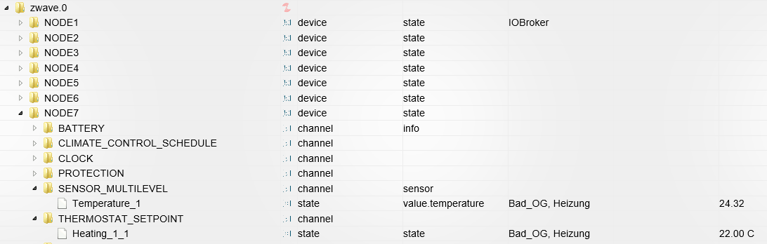

                    Voraussetzung ist allerdings, dass du in den Objekten auch manuell eine Solltmp vorgeben kannst.
                    Probiere das mal mit dem Datenpunkt:
                    zwave.0.NODE7.THERMOSTAT_SETPOINT.Heating_1_1
                    und setze dort manuell die Temperatur. Wenn das geht, dann wird es auch mit dem Programm klappen.
                    In diesem Fall sende mir bitte dein Programm per PN oder einfach hier per Post.
                    vG Looxer

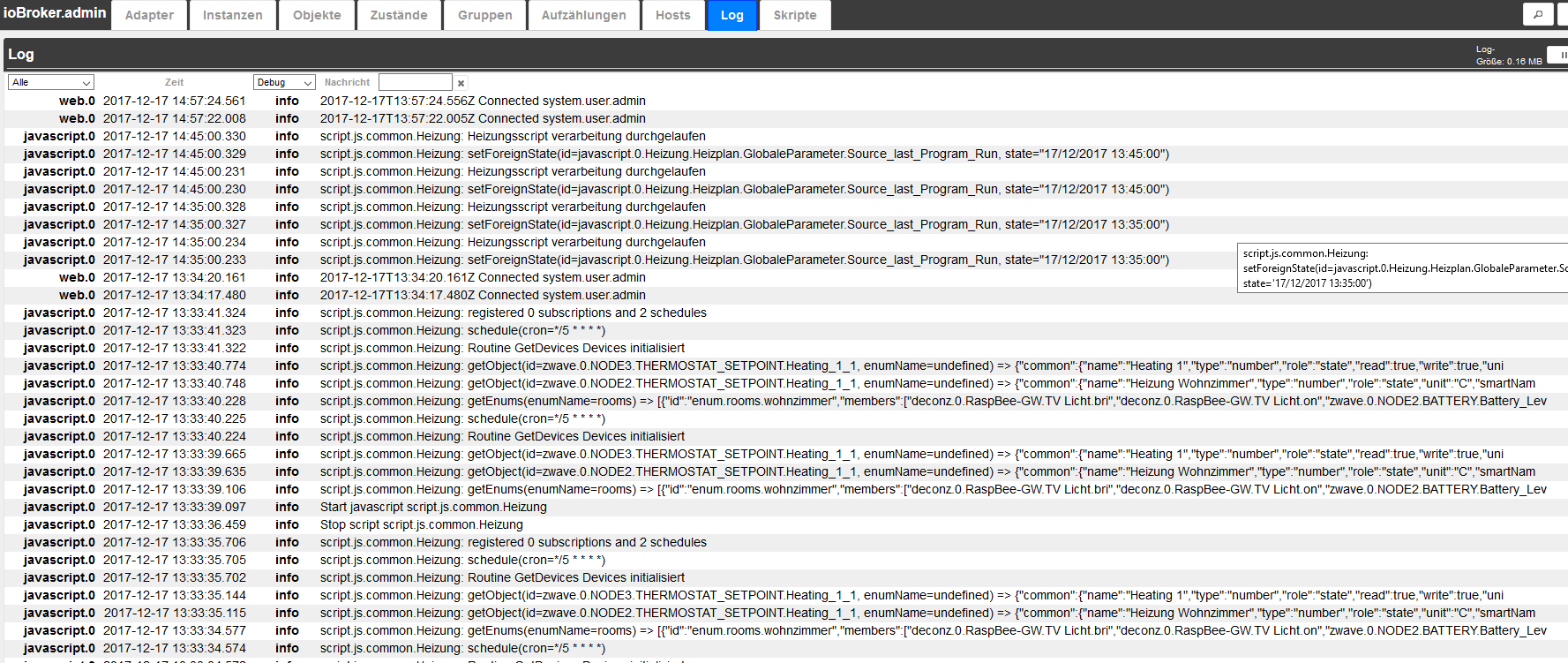

                      Anbei das angepasste Programm und ein Bild vom Log, für mich sieht es so aus, als wenn er die Thermostate gefunden hätte.

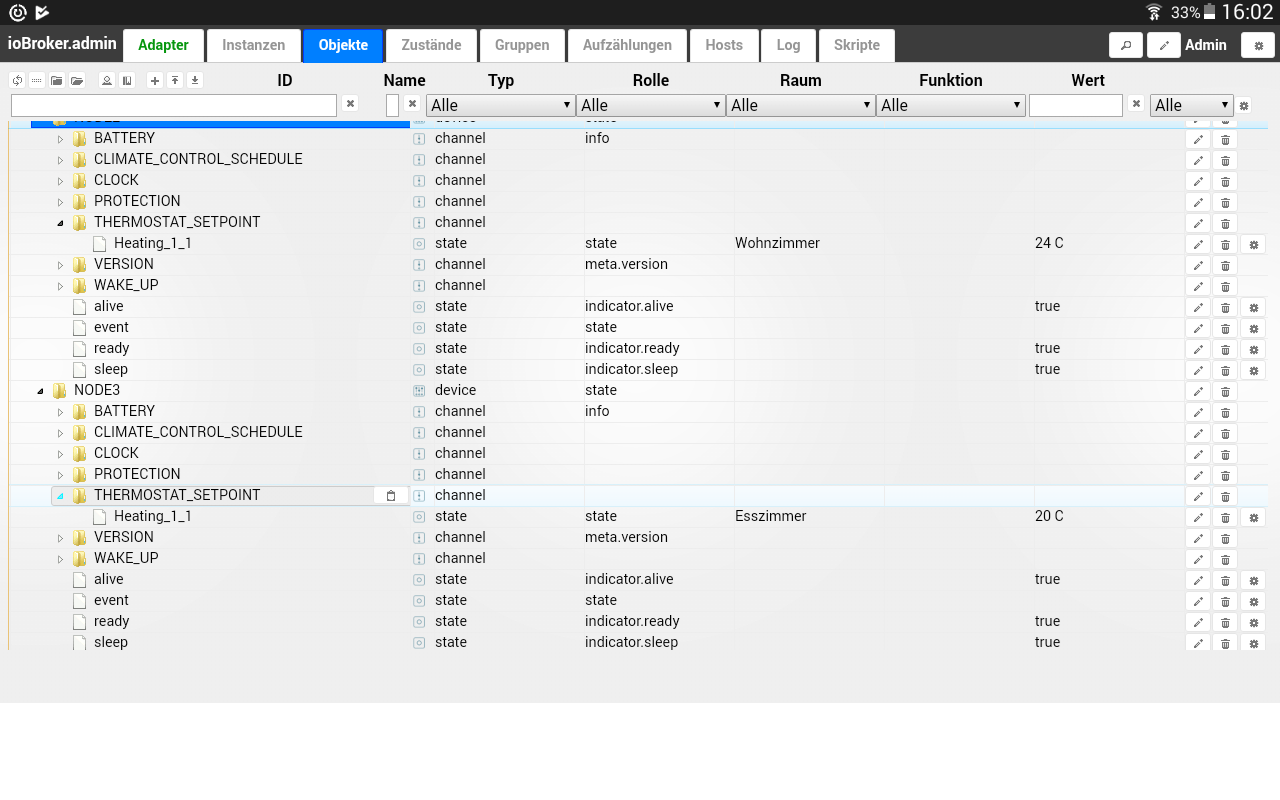

                          Kannst du mir deinen Daten Punkt nennen - dann tausche ich den mal aus
                            Dann zeig doch mal deine existierenden Objekte dazu.
                            Rainer
                            • Schuko80
                              Schuko80 last edited by
                              Bitte schön:
                                looxer01 last edited by
                                bitte beachte Gross und Kleinschreibung. Ich glaube, dass ich das im Programm nicht abfange.
                                Bei dir in der Konfi steht "esszimmer" Der Raum heisst aber "Esszimmer".
                                vG Looxer
                                • Schuko80
                                  Ahhhhhh…. ich schau es mir nach er noch mal an, dann nehm ich auch gleich das neue Script, habe ich gerade gesehen.
                                  Das ausgerechnet mir das passiert ... hatte den Raum extra klein angelegt - siehe Anhang - aber der Name ist groß geschrieben
