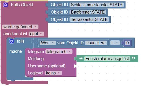

        Pumbadinho last edited by
        Ich habe auch so ein Skript realisiert.
        Ist ja ziemlich einfach, macht einfach ne auslösende Aktion wenn die Tür geöffnet wird.
        Dann fragst du eben den Home Count aus Radar ab und wenn der gleich 0 ist schickst die Nachricht.
        Wenn ich am Rechner sitze kann ich dir auch gerne den Codeschnipsel geben.
        Gesendet von meinem Nexus 6P mit Tapatalk
          on({id: new RegExp('hm-rpc\\.0\\.Fenster1\\.1\\.STATE' + "|" + 'hm-rpc\\.0\\.Fenster2\\.1\\.STATE' + "|" + 'hm-rpc\\.0\\.Fenster3\\.1\\.STATE'), change: "ne"}, function (obj) {
              if (getState("radar.0.countHere").val == 0) {
              sendTo("telegram.0", "send", {
                  text: 'Fensteralarm ausgelöst'
          Ich habe das in Blockly umgezetzt und da sieht es so aus

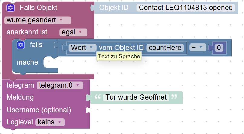

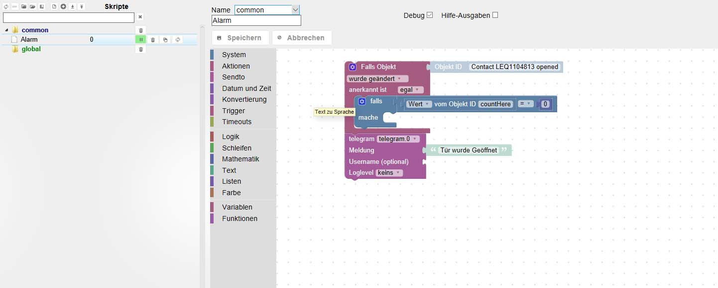

                • C
                  chrram last edited by
                  so habe mich mal an blockly gesetzt siehe anhang wenn ich das script ausführe bekomme ich auch die Telegramm Nachricht aber nicht wenn Count 0 und tür auf .

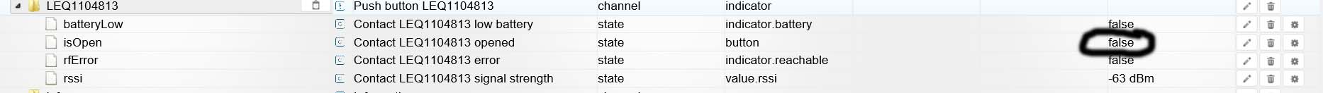

                  habe ich irrgendwo ein fehler gemacht oder das script falsch gespeichert? und ich habe den unten makierten trigger genommen der zwischen true und false wechselt bei auf und zu

                    Also bei Radar kannst du ip Adressen und bluethooth device zu ordnen ich benutze die ips der Handys und zusätlich meine Gtags per bluetooht
                      Du musst die Meldung in die falls-Klammer reinschieben. Und bei falls würde ich noch ein "und" einbauen um dann auf Kontakt offen und keiner da reagieren zu können.
