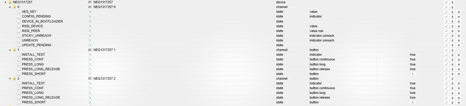

      Ein toggle ist immer true, du musst also in Scripting auf Update des toggle Schalters prüfen und mit einer IF abfragen ob die Lampe an ist und wenn ja ausschalten

          Ein toggle ist immer true, du musst also in Scripting auf Update des toggle Schalters prüfen und mit einer IF abfragen ob die Lampe an ist und wenn ja ausschalten `
          Dann muss statt "wurde geändert" "wurde aktualisiert" ausgewählt werden, oder?

            Für mich ist "toggeln" das Umschalten von true auf false und umgekehrt.
            Der Status einer Lampe ist an oder aus (True oder False)
            Batteriebetriebene HM Taster behalten den Status True wenn sie betätigt wurden.
            Da wäre "aktualisieren" richtig.
            Bei wired müsste man schauen wie sich der Status verhält.
              @rantanplan:
              Da wäre "aktualisieren" richtig. `
              Bei den 230V HM Tastern ist das auch so!

                    Dann schau als erstes auf der CCU in die DV-Konfig.
                    Wenn Du da umstellst, hast Du den Toggle (Aktualisierung der Datenpunkte über den hm-rpc nicht vergessen, wenn Du am Taster was änderst).

                      ich habe ein ähnliches Problem, dh. ich würde gerne mit dem HM 6-fach Taster eine Ikea Lampe steuern via ioBroker. Wenn ich Blockly nehme und mit 2 Tasten arbeite, dann geht das problemlos aber wie du schon sagst wäre ein einfacher Toggle mit nur einer Taste zu realisieren

                        wäre ein einfacher Toggle mit nur einer Taste zu realisieren `
                        Etwa so:
                        // Hier die Datenpunkt-IDs einsetzen
                        const idTaste = 'hm-rpc.0...';
                        const idLampe = '...';
                        var lampe = getState(idLampe).val;
                        on({id: idTaste}, function() {
                           lampe = !lampe;
                           setState(idLampe, lampe);
                        750
