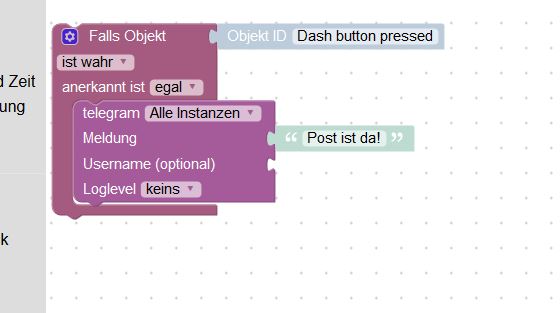

            Danke für die schnellen Antworten.
            So müsste es funken oder ?

                @itzibitzistriezi:
                So müsste es funken oder ? `
                Ja!

                    Ok wie oben gepostet funkt es. 1 Benachrichtigung. 🙂
