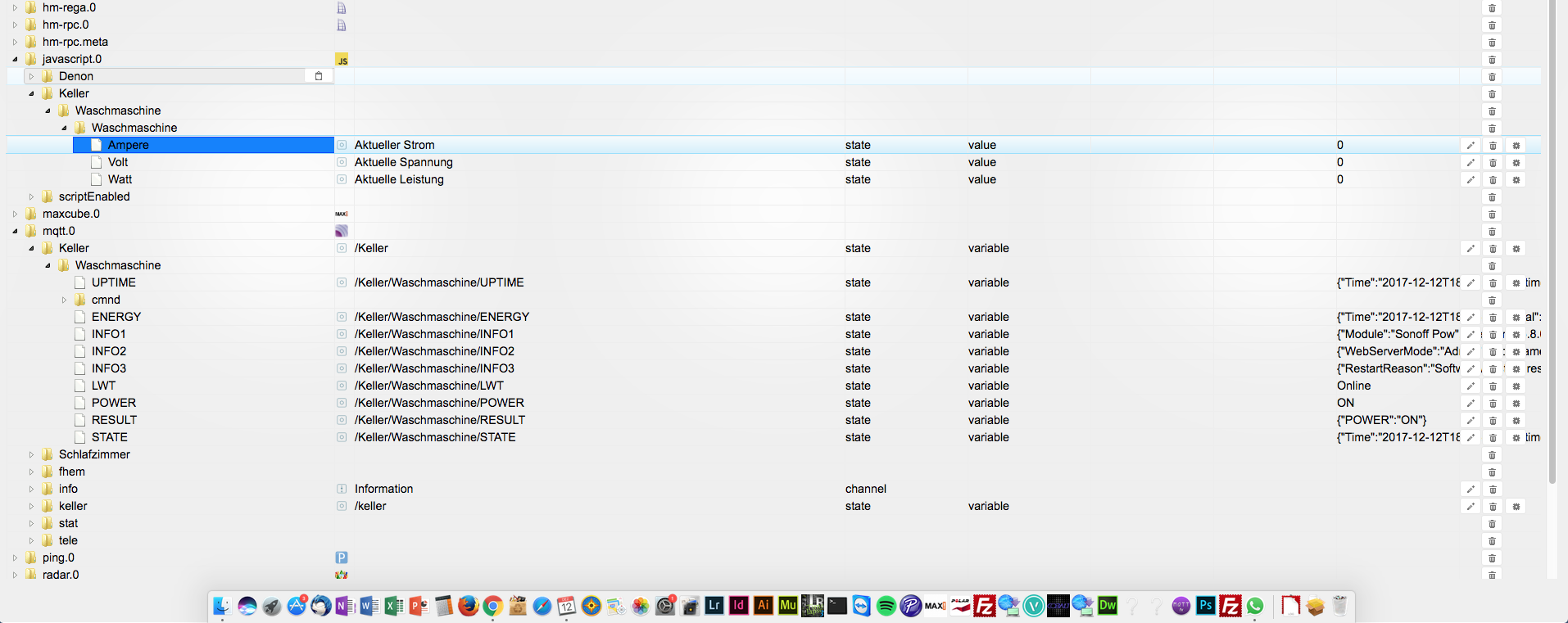

                  mach mir mal bitte einen screenshot vom iobroker objekten
                  den full topic hatte ich bei mir default gelassen.
                    Asrock last edited by
                    Ich hoffe das wolltest du 🙂
                    • kmxak
                      probier es mal so:
                      Json Converter Sonoff POW
                      ! Setup: Pfad + Channel + SName setzen / immer ein . am ende
                      ! var pfad = "javascript.0.jsonconverter.";
                      var channel = "Keller.";
                      var sname = "Waschmaschine.";
                      ! // do not change
                      ! var idwatt = pfad + channel + sname + 'Watt';
                      var idvolt = pfad + channel + sname + 'Volt';
                      var idampere = pfad + channel + sname + 'Ampere';
                      ! // Create States
                      ! createState(idwatt, 0,{type: 'number',name: 'Aktuelle Leistung', read: true,write: true,role: 'value'});
                      createState(idvolt, 0,{type: 'number',name: 'Aktuelle Spannung', read: true,write: true,role: 'value'});
                      createState(idampere, 0,{type: 'number',name: 'Aktueller Strom', read: true,write: true,role: 'value'});
                      ! // script beginning
                      on({id: 'mqtt.0.Keller.Waschmaschiene.ENERGY', change: "ne"}, function (obj) {
                      ! //variabele erstellen fuer meine 3 beispiel objecte
                      var volt;
                      var watt;
                      var ampere;
                      ! try {obj = JSON.parse(getState('mqtt.0.Keller.Waschmaschiene.ENERGY').val);
                      } catch (e) {
                      console.error('Cannot parse: ' + getState('mqtt.0.Keller.Waschmaschiene.ENERGY').val);
                      return;
                      ! volt = obj.Voltage;
                      watt = obj.Power;
                      ampere = obj.Current;
                      ! setState(idwatt, watt);
                      setState(idvolt, volt);
                      setState(idampere, ampere);
                      ! log(volt);
                      log(watt);
                      log(ampere);
                      Unter Javascript wird ein unterordner json converter abgelegt und dort die sachen eingetragen.
                      Wenn das alles nicht funktioniert muss ein profi drüber schaun.
