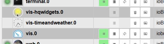

            Hast du mal einen Screenshot der entsprechenden Adapter und der widgetsidebar im vis editor?
            Rainer
            • Baumert
              Baumert last edited by
              Hier die zwei Screenshots:
