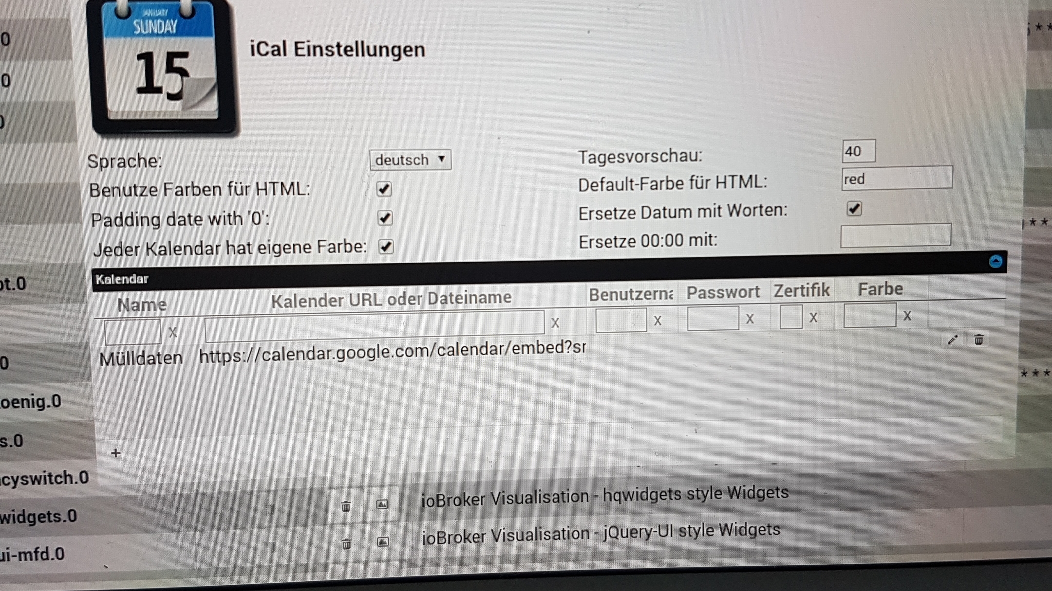

      Ich möchte gerne meinen Müllplan in meinem vis anzeigen lassen.
      Ich habe den Adapter installirt und auch eingerichtet.

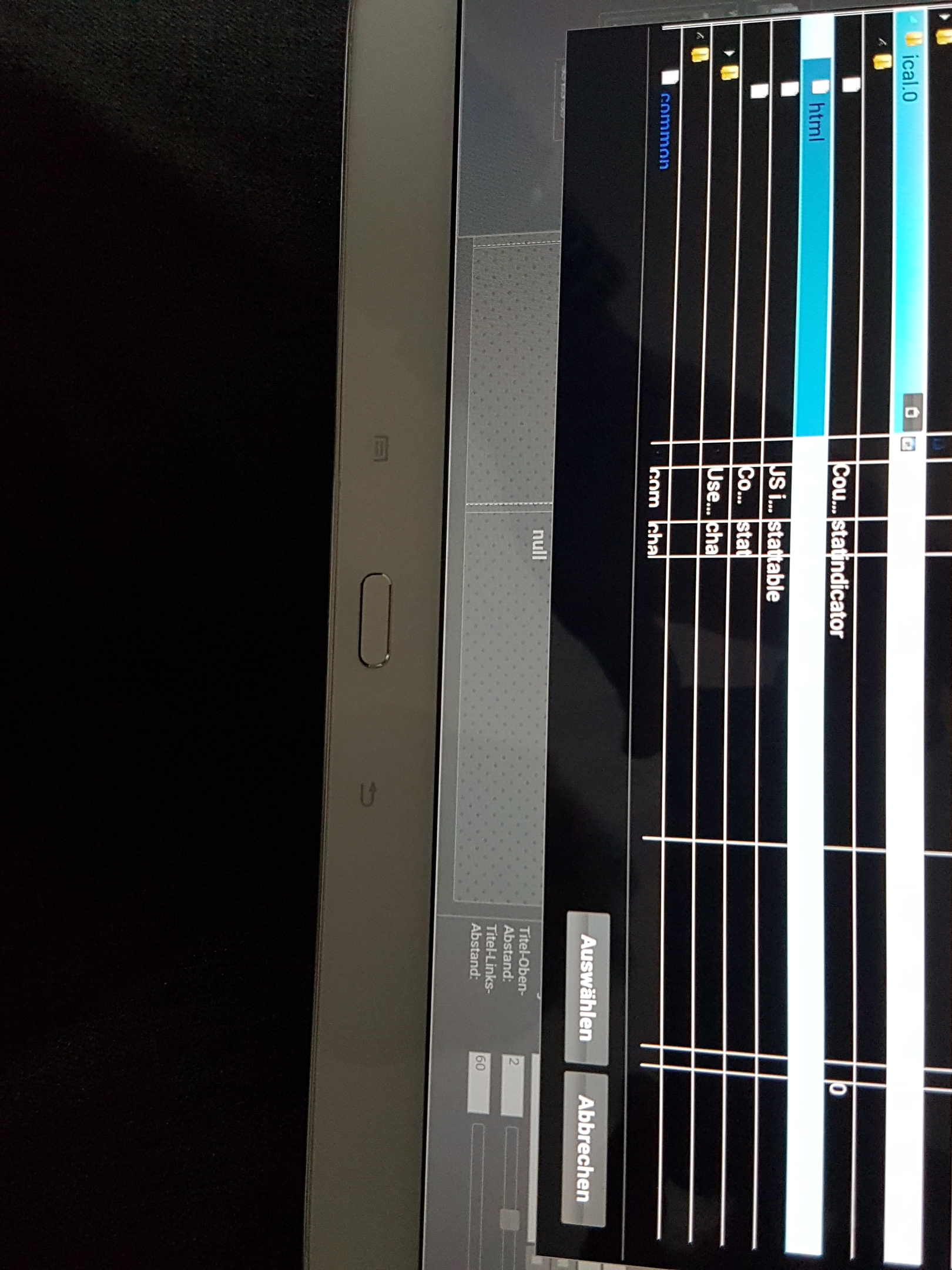

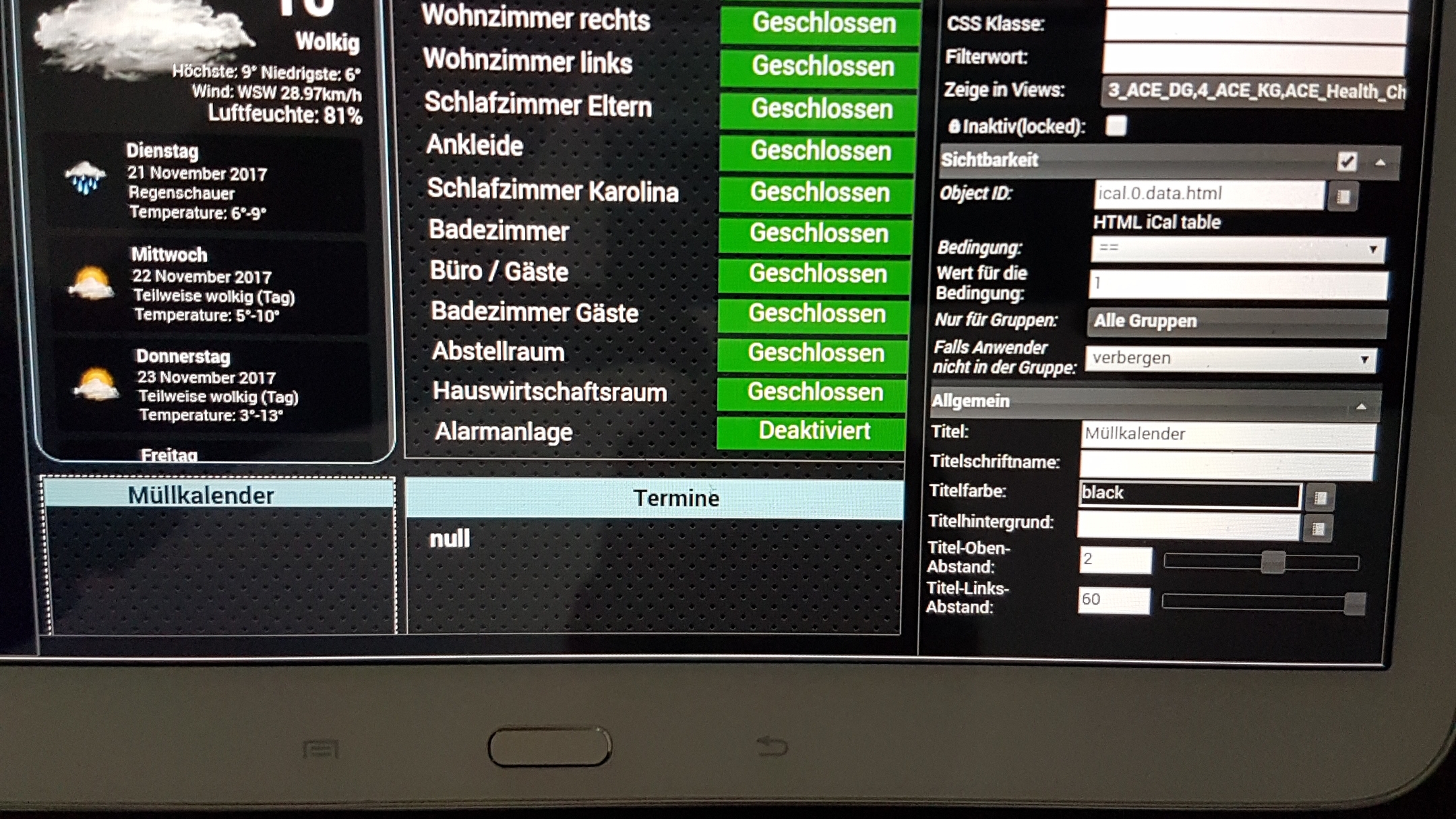

      Ich habe mein Google Kalender mit den Mülldaten auf Öffentlich freigegeben, und die Adresse im Adapter kopiert.Dann habe ich im vis das Objekt angeklickt und unter Objekt ID auf ical 0,data,html gestellt.
      Aber wie hier im Forum schon mal besprochen muss rechts die Kalenderdaten angezeigt werden!! Bei mir sind aber keine drin?
      Und somit wird auch nichts angezeigt.
      Warum????

        1. du kannst eine private ical Adresse nehmen, da brauchst du nichts zu veröffentlichen
        2. du hast die SICHTBARKEIT eingetragen. Das ergibt keinen Sinn. Die Sichtbarkeit ist für "grafische Effekte". Damit blendest du Dinge in Abhängigkeit von Werten ein oder aus.
        3. nimm das Widget "Basic string - unescaped" . Dort packst du unter ALLGEMEIN in die Object ID deine ical.0.data.htlm. Offensichtlich hast du irgendein anderes (welches?) Widget genommen
