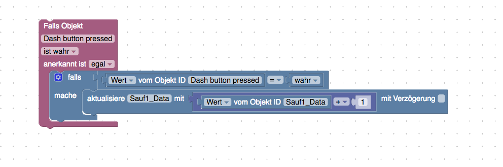

      ich versuche mich gerade an einer recht einfachen Sache, leider ohne wirkliche Programmierkenntnisse.
      Ich hätte gerne, dass mir grafisch bei VIS ein Balken angezeigt wird, der die absoluten Klicks des Dash Buttons darstellt. Versucht habe ich das über eine Variable, die bei jedem Klick steigt. Nur wie kann ich diese Variable als Objekt exportieren?

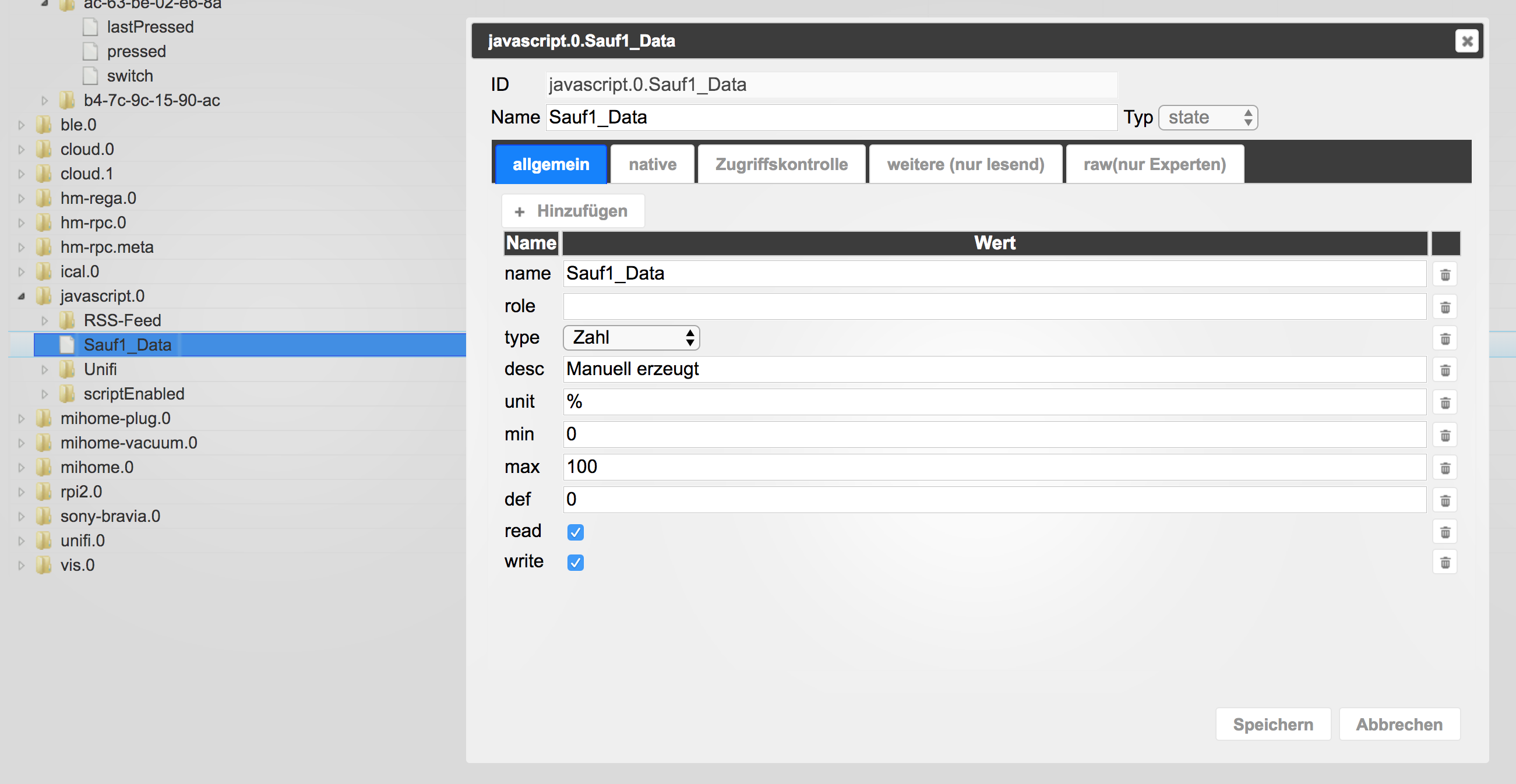

          ich komme da nicht weiter. Ich habe bei Objekten ein neues Objekt angelegt als Datenpunkt Zahl, nur wie "importiere" ich das nun in mein Script?
          Danke schonmal vorab
            Klick mal Sauf1_Data an, und wähle deinen neuen Datenpunkt aus.
            Rainer

              Der Datenpunkt ist ja ausgewählt. Oder stimmt in den Einstellungen des Datenpunktes etwas nicht?

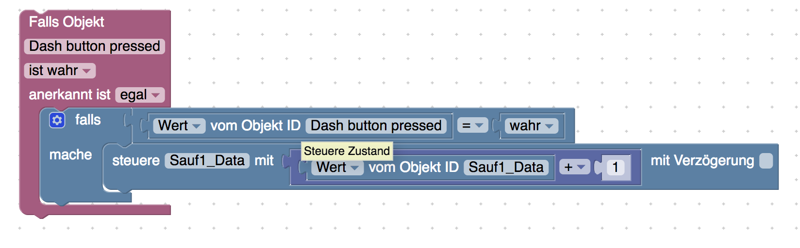

                Hallo nick21
                Baustein "steuere" NICHT "aktualisiere".

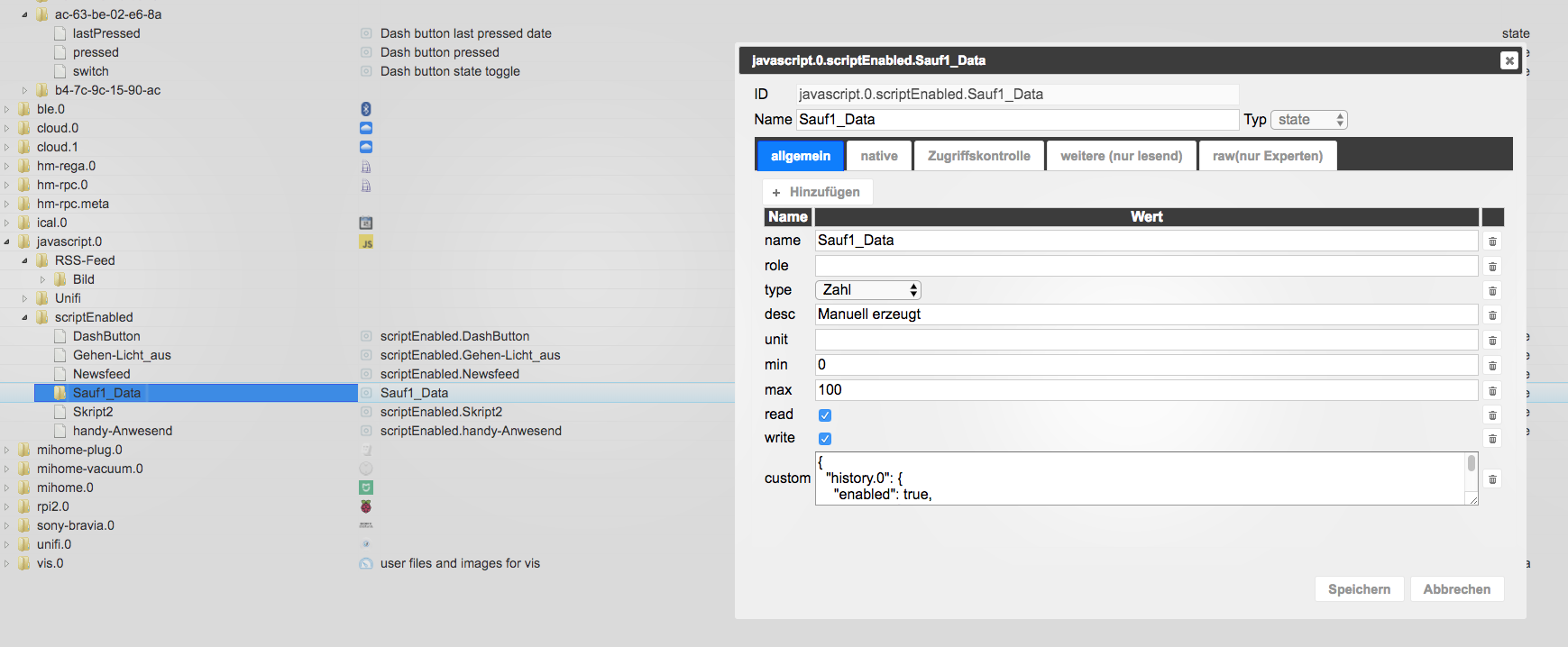

                • rantanplan
                  rantanplan last edited by
                  Ich würde die Variablen auch NICHT unter "ScriptEnabled" ablegen!!
                  Ist schlecht, wenn Du mal das Script umbenennst.
                  Am einfachsten unter "javascript.0".

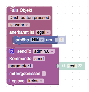

                    Danke dir für die Antworten. Habe es soweit geändert, aber es reagiert leider immer noch nicht. Ein weiteres Script, wo bei Aktivierung der Dash buttons eine Lampe aus und angeschaltet wird, funktioniert tadellos.
                    • rantanplan
                      @nick21:
                      Danke dir für die Antworten. Habe es soweit geändert, aber es reagiert leider immer noch nicht. Ein weiteres Script, wo bei Aktivierung der Dash buttons eine Lampe aus und angeschaltet wird, funktioniert tadellos. `
                      Setze doch mal einen Debug-Baustein in den Trigger um zu sehen ob der überhaupt auslöst.
                      Eventuell musst Du den Trigger auf "wurde geändert" oder "wurde aktualisiert" setzen.
                      • nick21
                        nick21 last edited by
                        Danke, es klappt
