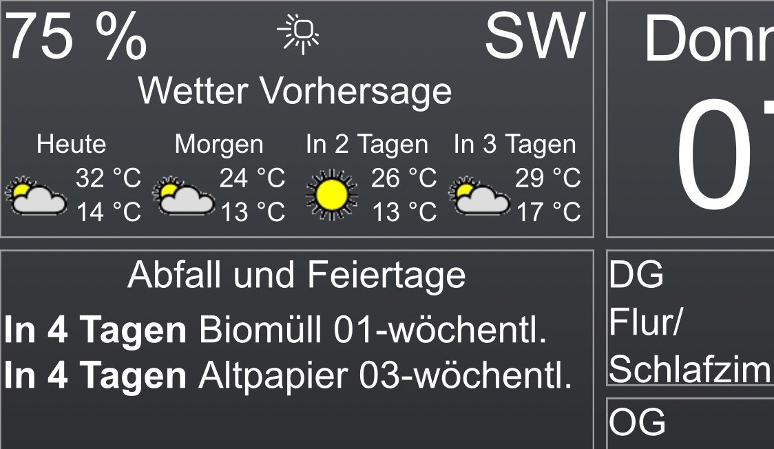

                      Sagt mal, gibt es da eigentlich ein fertiges Widget für die Anzeige der Wettervorhersage per Wunderground, oder muss man sich da aus diversen Widgets was zusammen basteln?
                      Ich hätte gerne eine Anzeige ähnlich dem yr-Widget für vis. Warum dann nicht yr, werdet ihr vielleicht fragen? Nun ja, weil dessen Werte zumindest für Stuttgart oftmals jenseits von Gut und Böse liegen, sprich, total an der Realität vorbei gehen.
                        dtp last edited by
                        So, hab mir jetzt ein bisschen was zusammen gebastelt.
