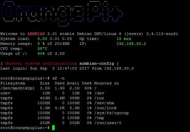

      Also Stecker raus, eine SD Karte mit Armbian ioBroker Image rein und neu gestartet….
      Dann bootet er von SD und ich komme auch mit Putty wieder dran.
      Auch ioBroker startet anschließend normal....
      Screenshot :
      per Konsole mit
      mkdir /emmc
      mount /dev/mmcblk1p1 /emmc
      kann ich jetzt auf den eMMC zugreifen und mir im Verzeichnis /emmc/opt/iobroker/backups das letzte Backup runterladen….
