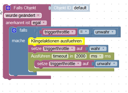

                    Machen wir mal gerade zwei Sachen an dieser Stelle, ich hatte heute noch so eine Idee das mit einer Hilfsvariable im Script zu machen.
                    Ich habe das noch nicht probiert, aber theoretisch muesste das doch so funktionieren, da die Variable ja innerhalb des Scriptes besteht und wenn der Trigger erneut ausloest durchlaeuft er nur die Bedingung mit was drin, wenn die Zeit noch nicht abgelaufen ist. D.h. alle zwei Sekunden darf jemand ein Klingeln ausloesen.
                    Wenn das grundsaetzlich richtig ist bin ich a) froh und b) frage ich mich, ob es noch elegantere Wege gibt oder einfach bessere das zu schreiben.

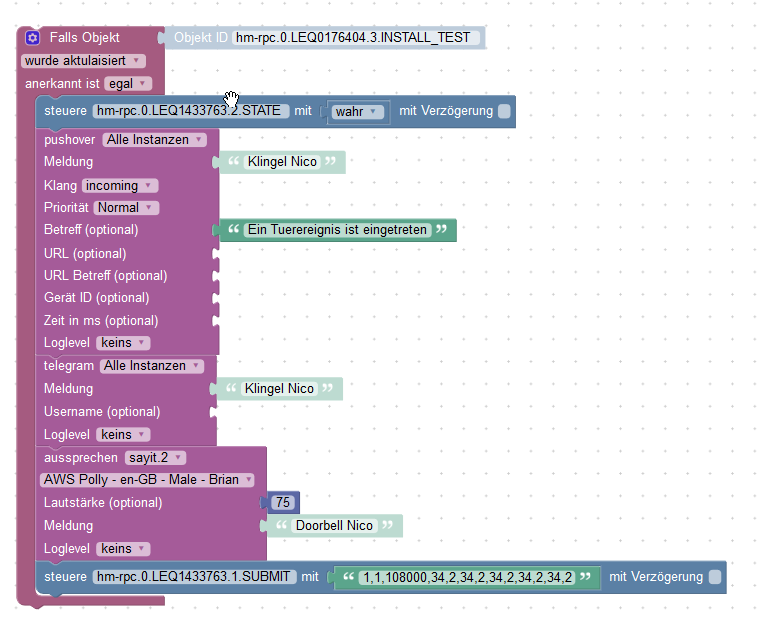

                    So, dass ist das eine…
                    • N
                      nibblerrick last edited by
                      …das andere, wenn du das aktuelle moechtest, dann geht das natuerlich, das sieht so aus:
                      ! <xml 1999/xmlns="<URL url=" http:/www.w3.org/xhtml"="">http://www.w3.org/1999/xhtml">
                      ! <block type="on_ext" id="9vjVtq}Y4ZYV.#jTK2S" x="763" y="-612"><mutation items="1"></mutation>
                      ! <field name="CONDITION">any</field>
                      ! <value name="OID0"><shadow type="field_oid" id="kJ@M^!Cu%Wpje~=5g?Xn"><field name="oid">hm-rpc.0.LEQ0176404.3.INSTALL_TEST</field></shadow></value>
                      ! <statement name="STATEMENT"><block type="control" id="8Zu3F(pQ}?hc0f[^VMq2"><mutation delay_input="false"></mutation>
                      ! <field name="OID">hm-rpc.0.LEQ1433763.2.STATE</field>
                      ! <field name="WITH_DELAY">FALSE</field>
                      ! <value name="VALUE"><block type="logic_boolean" id="-,]oX|543Vnn#q8-%AQ^"><field name="BOOL">TRUE</field></block></value>
                      ! <next><block type="pushover" id="RCVrT5LAYCAas9P@a64"><field name="SOUND">incoming</field>
                      ! <field name="PRIORITY">0</field>
                      ! <value name="MESSAGE"><shadow type="text" id="}W^80lZ
                      }-I/4aHL%I}="><field name="TEXT">Klingel Nico</field></shadow></value>
                      ! <value name="TITLE"><block type="text" id="RZLbJrnBxzwf8QN,1}~O"><field name="TEXT">Ein Tuerereignis ist eingetreten</field></block></value>
                      ! <next><block type="telegram" id="OGm4bts2;CZDBe.Pk9R?"><value name="MESSAGE"><shadow type="text" id="mSLJ%kPe~2Np{W5`Xk5b"><field name="TEXT">Klingel Nico</field></shadow></value>
                      ! <next><block type="sayit" id=":tX1E8)H~N(stQ2
                      vuMD"><field name="INSTANCE">.2</field>
                      ! <field name="LANGUAGE">en-GB_AP_Male</field>
                      ! <value name="VOLUME"><block type="math_number" id="Vv(4u]5|saH=-Uac?B)("><field name="NUM">75</field></block></value>
                      ! <value name="MESSAGE"><shadow type="text" id="8^}DvffG~)/}x4G~lvt("><field name="TEXT">Doorbell Nico</field></shadow></value>
                      ! <next><block type="control" id="%=wyoyrNVN;u/ogR5-Na"><mutation delay_input="false"></mutation>
                      ! <field name="OID">hm-rpc.0.LEQ1433763.1.SUBMIT</field>
                      ! <value name="VALUE"><block type="text" id="_yR:QOZR2NrsHHqMutl2"><field name="TEXT">1,1,108000,34,2,34,2,34,2,34,2,34,2</field></block></value></block></next></block></next></block></next></block></next></block></statement></block></xml>
                        @nibblerrick:
                        Ich habe das noch nicht probiert, aber theoretisch muesste das doch so funktionieren, da die Variable ja innerhalb des Scriptes besteht und wenn der Trigger erneut ausloest durchlaeuft er nur die Bedingung mit was drin, wenn die Zeit noch nicht abgelaufen ist. D.h. alle zwei Sekunden darf jemand ein Klingeln ausloesen. `
                        Das mit der Variable sollte so stimmen. Es fehlt aber noch die eigentliche Aktion unter "Klingelaktion ausführen".
                        Wenn ich die ganzen Profis hier richtig verstanden habe, wäre es auch noch gut, wenn du den Timeout noch beendest, also in den Timeout noch den Baustein "stop Timeout"!
                        Was dein zweites Blockly angeht, verstehe ich nicht so recht auf was du da triggerst. Was ist das für ein HM-Gerät, wo man "Install_Test" triggert?

                          • N
                            Ich sehe, ich stifte Verwirrung…
                            Da ich keine CCU habe triggert der Homematictaster immer nur INSTALL_TEST statt PRESS_SHORT. Daher nehme ich das als Trigger. Funktioniert auch soweit, kein Problem.
                            Das eine ist das aktuelle Klingelscript wo RappiRN gerne die Funktion reinbauen wollte, daher habe ich das gepostet. Das ist auch das, was aktuell bei mir laeuft.
                            Das andere wo nur der Kommentar "Klingelaktion ausfuehren" drinsteht ist die Idee, die ich habe, um mehrere Trigger in kurzer Zeit anzufangen. Das hinterher an die Kommentarstelle "Klingelaktion ausfuehren" der ganze Kram der ausgefuehrt werden soll rein muss, also das, was in meinem aktuellen Script ausgefuehrt wird, ist klar. Das ist nur gerade ein Platzhalter um die Sache mit den Triggern abfangen an sich zu diskutieren, ich wollte da nicht meinen fetten Block jetzt schon reinhauen der so unuebersichtlich ist.
                            Wenn das mit dem Timeout und dem if richtig ist muss ich das ja nur hinterher in das aktuelle Script einfuegen.
                            Und den Timeout, wenn ich das jetzt richtig durchdenke, will ich ja gerade NICHT beenden, zumindest nicht, bevor er abgelaufen ist, sonst kann ich ja wieder durchgehend klingeln.
                            Wenn der Timeout abgelaufen ist, also innerhalb des if, nach dem timeout, muss ich den doch nicht extra beenden, weil er dann ja sowieso abgelaufen ist, oder muss man abgelaufene Timeouts auch noch extra beenden?

                            • rantanplan
                              rantanplan last edited by
                              @nibblerrick:
                              Wenn der Timeout abgelaufen ist, also innerhalb des if, nach dem timeout, muss ich den doch nicht extra beenden, weil er dann ja sowieso abgelaufen ist, oder muss man abgelaufene Timeouts auch noch extra beenden? `
                              Hatte ich doch geschrieben. In Deiner Konstellation muss der Timer nicht beendet werden.
                              Dein Timer kann ja nur wieder gestartet werden wenn er beendet ist.
                              • N
                                Danke, ich wollte auch nur sicher sein. Nur nicht, dass es Grundsaetzlich anders sein soll, ich gewoehne mir das an, und hinterher wundere ich mich, warum die Haelfte nicht funktioniert oder sowas. Administration ist mir nicht fremd, aber Programmieren ist einfach doch sehr neu fuer mich, da will ich nicht gleich bei den grundsaetzlichen Sachen mir Fehler angewoehnen…
