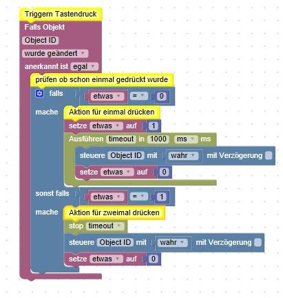

        Ich hätte eine Idee, wie das mit Blockly zu machen wäre. Schön wäre es noch, wenn du mal die Ojekte zu deinem Taster als Screenshot zeigst, dann wissen wir, was du genau brauchst. Hier mal ein Anfang:

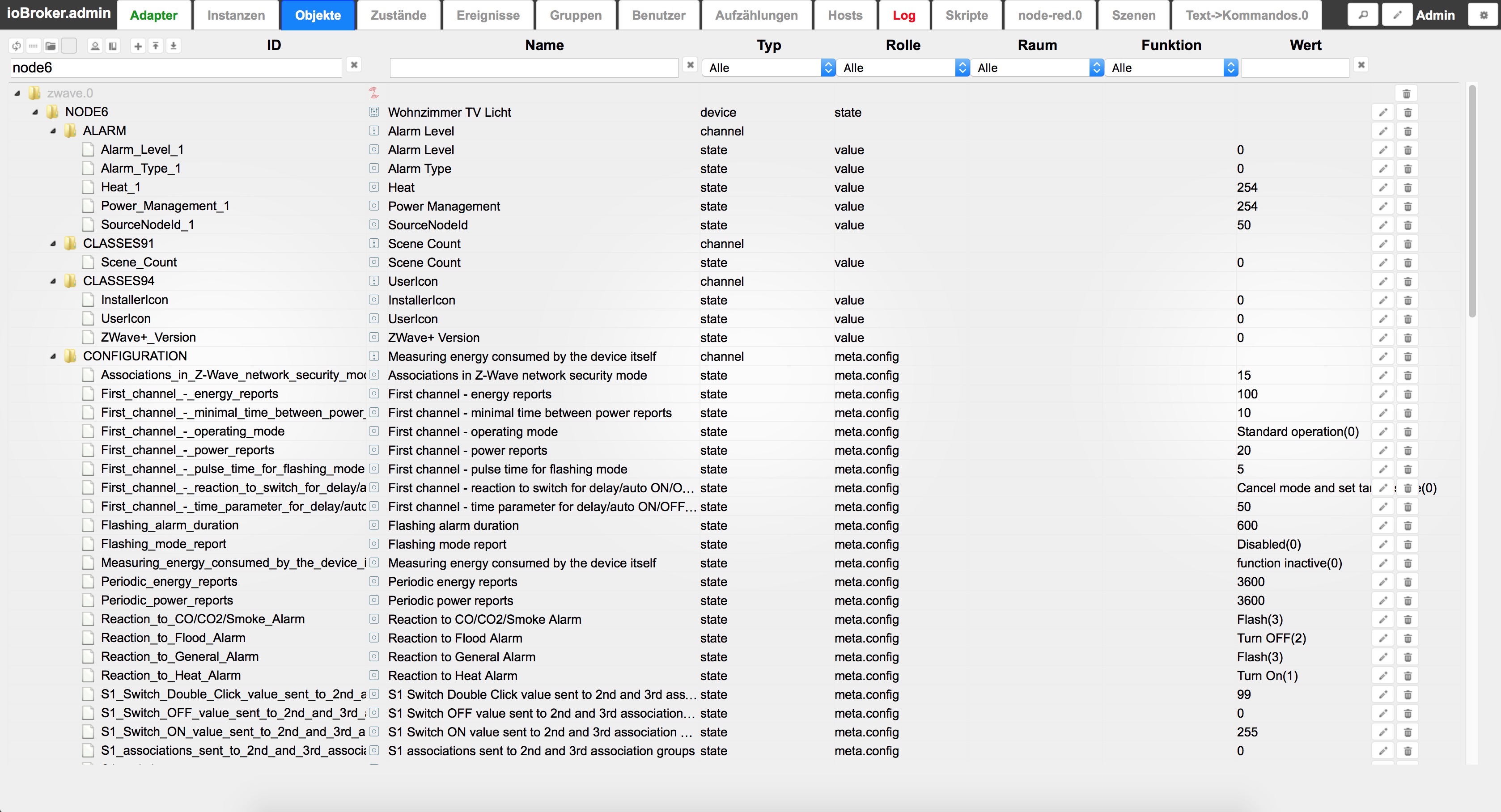

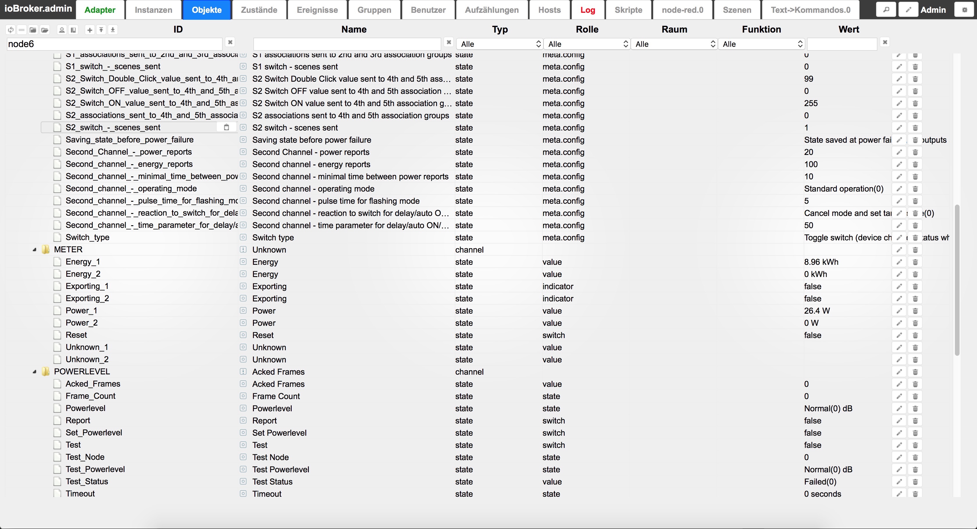

          Erstmal Danke für die schnelle Reaktion. Anbei die Objekte des Fibaro-Aktors der am Taster hängt.
            :shock: Und welcher von den vielen Datenpunkten reagiert auf den Taster mit dem du den Doppeltast erzeugen willst??
            Ich habe von Fibaro überhaupt keine Ahnung!

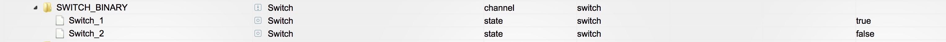

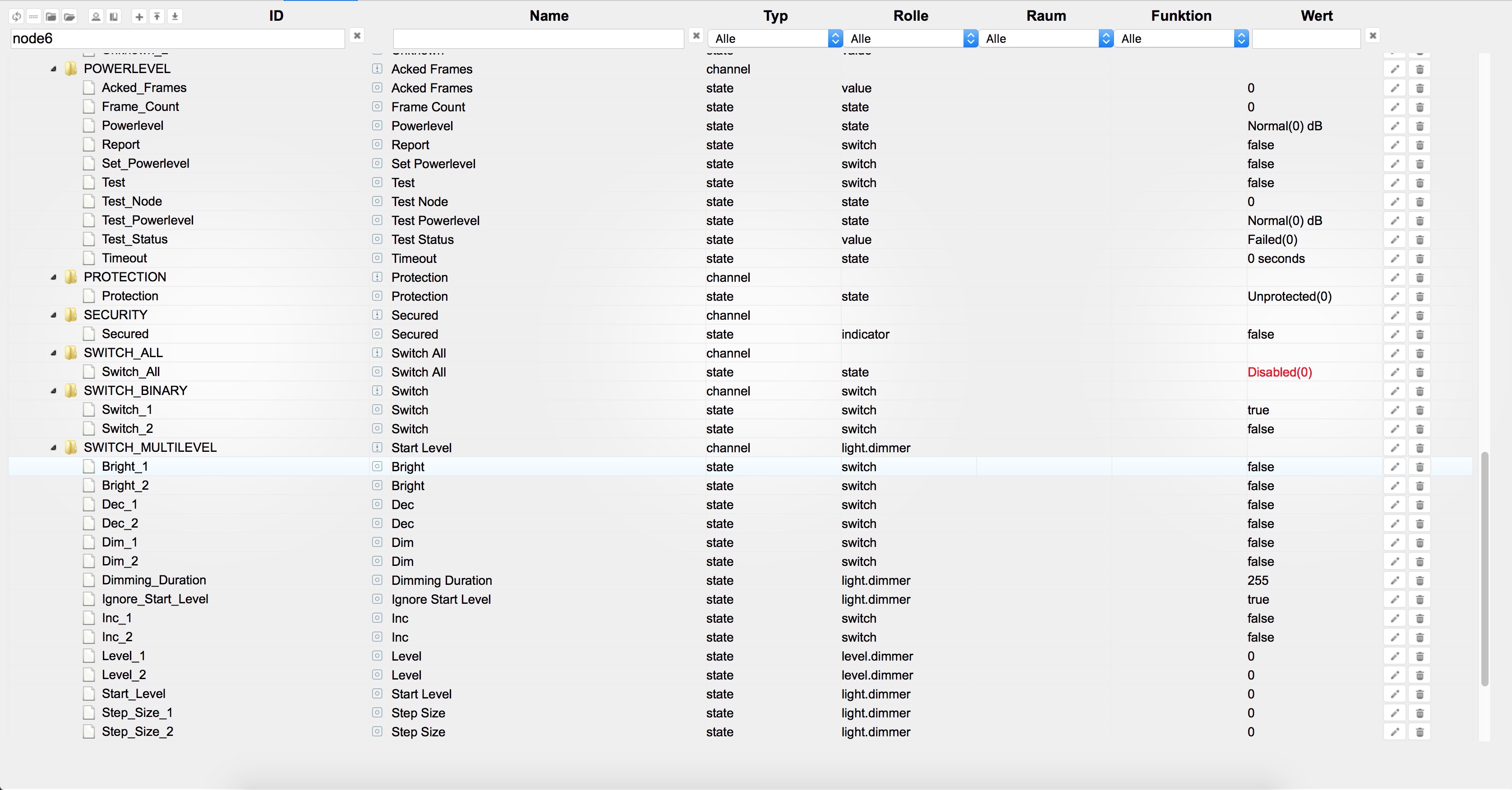

              Ach so, ich dachte du wolltest mal die Datenpunkte bzgl. der Einstellungen prüfen.
              Im Folgenden sind die beiden Schalter des Autors zu finden. Switch_2 soll für die Rolläden zuständig sein. Aber diesen kann man nur true und false schalten (auch bei mehrfach Betätigung).
              Aber dank deines Skriptes scheint es zu klappen! Danke!
                Danke für den Screenshot. Also dein Taster schaltet true/false. Hast du das mit eingebaut? Weil ich glaube, dass jetzt schon ein einfacher Tastendruck reicht, um zweimal eine Änderung zu triggern! Zeig doch mal bitte das Blockly mit deinen Änderungen.

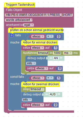

                                        @RappiRN:
                                        Doppeldruck.JPG `
                                        Danke für diesen Lösungsvorschlag!
                                        Ein Problem ist mir aufgefallen:
                                        die Variable "etwas" hat anfangs den Wert undefiniert und weder das erste noch das zweite falls greift.
                                        Ich bin Blockly-Anfänger und habe das erste falls etwas gleich 0 in ein ungleich 1 geändert, weil ich nicht weiß wie man Variablen sauber initialisiert und wie lange sie den Wert behalten.
                                        Viele Grüße
                                        Marco

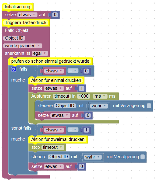

                                        • rantanplan
                                          rantanplan last edited by
                                          @stan23:
                                          Ich bin Blockly-Anfänger und habe das erste falls etwas gleich 0 in ein ungleich 1 geändert, weil ich nicht weiß wie man Variablen sauber initialisiert und wie lange sie den Wert behalten. `
                                          Hallo stan23
                                          Alles was außerhalb eines Triggers ist, wird einmalig bei Scriptstart ausgeführt.
                                          Also einfach oberhalb des Triggers ein "setze var auf Initialwert."
                                          In Deinem Fall also '0'
                                            stan23 last edited by
                                            Danke rantanplan!
                                            Hier ist für alle anderen der Export mit Initialisierung:
