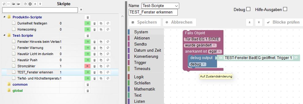

      Ich habe zum testen ein sehr einfaches Script angelegt:
      Wenn ich die entsprechende Tür öffne, passiert aber leider nichts.

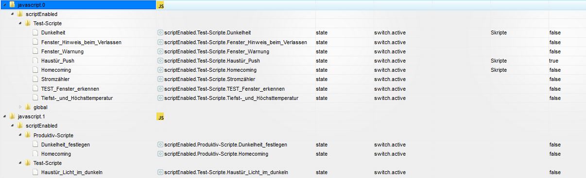

      Ich habe zwei Javascript-Adapter installiert. in meiner Objektübersicht sieht das Ganze so aus:
      Habe ich mir da irgend ein Eigentor mit den beiden Script-Adaptern und den "Ordnern" geschossen?

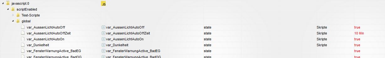

      Ich habe einige Variablen angelegt. Dabei handelt es sich um Objekte, die ich unter "javascript.0/scriptEnabled/global" angelegt habe. Ich brauche die, um verschiedene Vergleichswerte zu setzen etc.

        Scripte, die in dem Ornder "Produktiv-Scripte" liegen, funktionieren. Scripte im Ordner "Test-Scripte" nicht.
        Das Ganze ist unabhängig davon, ob ich das Scripte unter Scripte-Engine 1 oder 2 laufen lasse.

            Objekte, die ich unter "javascript.0/scriptEnabled/global" angelegt habe. `
            Ohje! Lass die Finger vom scriptEnabled-Objektbaum. Die Objekte darin sind intern vom JS-Adapter und sollten nicht angefasst werden - außer du weißt genau was du tust.
            Eigene States/Objekte sollten in einer eigenen Objektstruktur angelegt werden, die zur jeweiligen Adapter-Instanz gehören. Also javascript.0.<optionaler ordner="">. <statename>für die Instanz "0", javascript.0.xxxxx für die Instanz "1" usw…
            Am besten legst du die States auch direkt per Skript an.</statename></optionaler>
