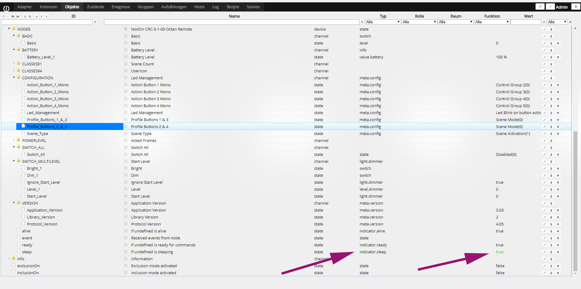

      Hallo in die Runde. Da mir in der Facebook Gruppe dringend das Forum empfohlen wurde stelle ich die Frage / das Problem nochmal hier.
      Ich habe eine Multihost Umgebung aufgebaut, weil der Z-Wave Adapter nicht auf Win läuft. Also hab ich einen Raspi3 als Slave eingebunden um dort den Zwave Adapter laufen zu lassen. Das inkludieren von Geräten hat auch funktioniert. Ich habe diverse Geräte getestet.

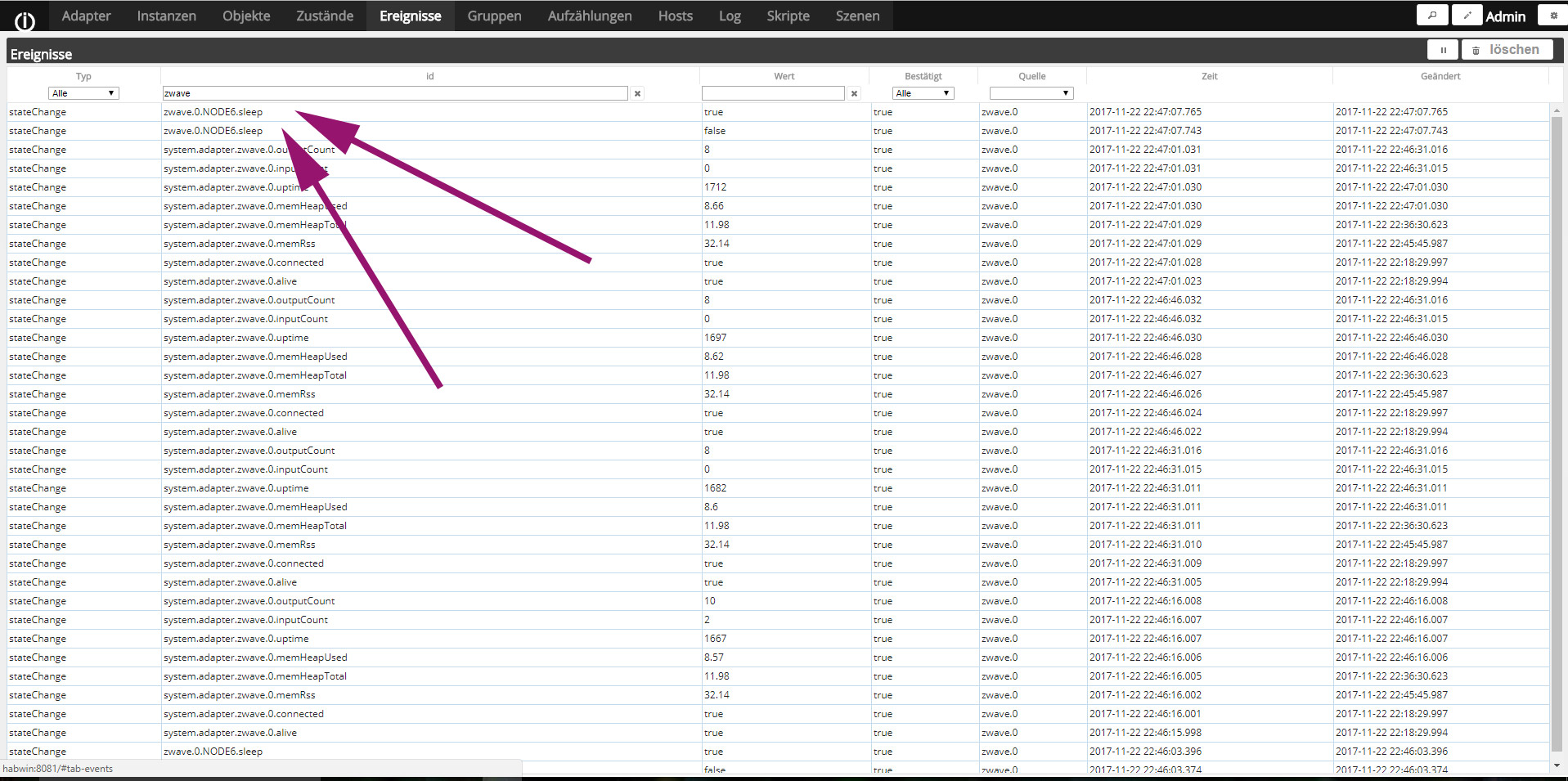

      Auch habe eine NODON Octane Remote eingebunden. Allerdings hat das mit den States / Werten / Ereignissen nicht so recht hingehauen. Beim drücken der Tasten an der Remote wird nur der Wert für den Sleep-State auf true und false gesetzt. Ich sehe weder in den Werten am Objekt, noch im Ereignissprotokoll den State für die anderen Tasten. Habe auch verschiedene Einstellungen getestet (Central Scene / Scene Activation).
      Zur Erklärung: Die NODON hat 4 Tasten die jeweils 4 Zustände können (Click,Doubleclick,LongPress+LongPressUp). Ich sehe nirgendwo die Veränderung eines Wertes und auch im Ereignisprotokoll ist nur der SleepState drin? Hat Jemand eine Idee?

        den knopp hab ich auch..
        kurz und knapp geht nicht… das muss erst im openzwave umgesetzt werden..

            Ok, danke für die Info. Jetzt bin ich schon mal schlauer. Weist Du auch woran es liegt? Kann Openzwave keine Szenen? Geht nur Central Scene (aktuelle Variante) nicht oder funktioniert auch Scene Activation (ältere Variante) nicht? Betrifft das alle Geräte die generell oder vorrangig mit Szenen arbeiten?
            LG
            • AlCalzone
              Die CentralScene CommandClass (ich glaube das ist V2) wird aktuell noch nicht unterstützt. Es gibt einen PR im Dev-Branch, der das nachrüsten soll. Leider habe ich ihn noch nicht zum Laufen bekommen (ich habe eine WallMote, die auch nur CentralScenes sendet). Wenn ich die nächsten Tage mal etwas Zeit habe, will ich es nochmal probieren.
