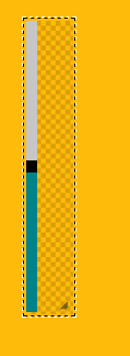

      So sieht es aus wenn ich den Slider auf das View ziehe.

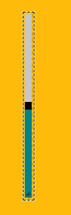

      So siehts dann aus wenn ich die Eigenschaften 'high' und 'width' eingegeben habe

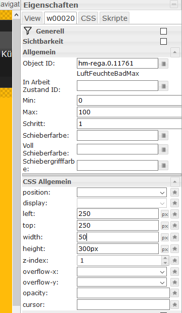

      Hier noch die Einstellungen

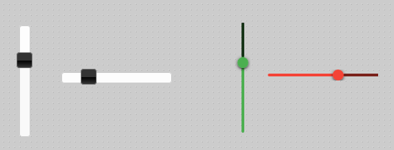

            Nimm die Standard-jqui-Slider und schreibe dir eigene CSS Klassen dafür, damit kannst du (fast) alles erreichen. Allerdings müsstest du dich dazu mit CSS auskennen. Wenn nicht, bist du auf die gebotenen Slider-Formen (jqui, Metro, Material Design) angewiesen.
            Links sind die Standard-Slider, rechts die gleichen mit CSS manipuliert (Material Design Style).
            Mehr Infos hier: http://forum.iobroker.net/viewtopic.php … der#p86491
            und hier http://forum.iobroker.net/viewtopic.php … ial+design
            Bitte nur als Ideen sehen, nicht als Aufforderung den Material Design Style zu verwenden.
