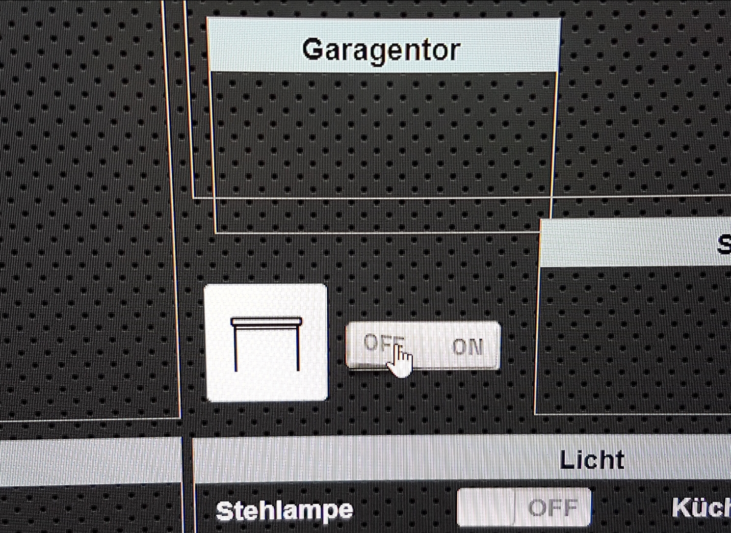

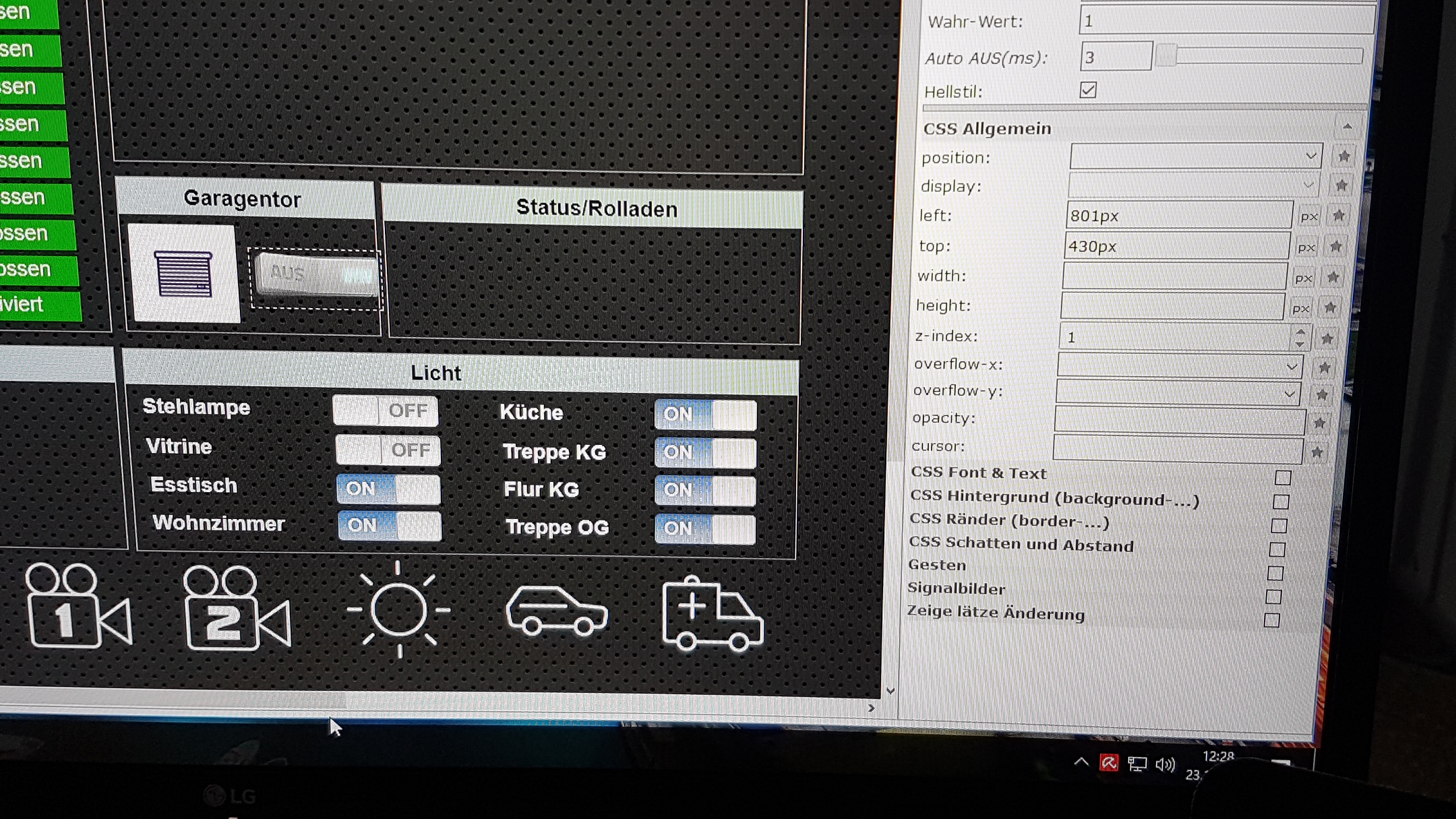

      Ich möchte mir das Garagentor in meiner Viso anzeigen lassen und beduenen können mit dem Schalter.Wenn ich den Rahmen um den Schalter und das Tor habe, kann ich den Schalter nicht bedienen.Wenn ich aber den Rahmen an die Seite verschiebe, dann kann ich auch in der Bedinoberfläche das Tor schalten.
      Was muss ich einstellen, damit der Rahmen nicht die Steuerung unterbindet?
        Z index des Schalters höher stellen als den des Rahmens

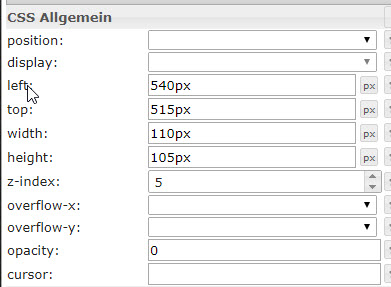

            Unter den "CSS Allgemein" Setting der Widgets gibt es einen Parameter "Z INDEX"
            Mit dem kannst du das ein oder andere Widget quasi nach vorne holen zur Bedienung bzw. nach hinten.
            Also mal für ein Widget z.b. auf 4 und das andere auf 5 Stellen zum probieren.
            Dann wirst du sehen wie es funktioniert.
              tempestas last edited by
              sollte ein RAHMEN (!) nicht ohnehin auch bei gleichem Z-Index nichts behindern, solange seine Außenkanten nicht auf dem Button liegen? Also wenn vis ausgeführt wird, nicht im Bearbeitungsmodus.
              Ansonsten stimmt der Z-Index Hinweis natürlich.
              • wendy2702
                wendy2702 last edited by
                Also wenn das nur ein einfacher Rahmen ist denke ich du hast recht, aber für mich sieht es nach einem Widget aus welches als Rahmen benutzt wird wegen der Beschriftung.
                Ich wüsste auch aktuell gar nicht ob es ein "einfaches" Rahmen Widget gibt !?
                  @wendy2702:
                  Ich wüsste auch aktuell gar nicht ob es ein "einfaches" Rahmen Widget gibt !? `
                  Ja, gibt es (Border)!
