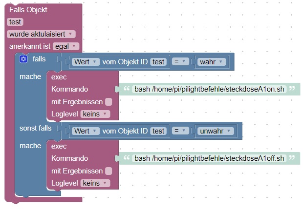

        So, falls jemand anders noch das Problem haben sollte, ich habs geschafft.
        Habe mit Blocky jetzt erst mal einen testscript zusammengestellt. (siehe Bild)
        Bitte sagen, falls jemand da noch ne elegantere Lösung kennt. Danke und Grüße.
        • Dutchman
          @NyanCat:
          Bitte sagen, falls jemand da noch ne elegantere Lösung kennt. Danke und Grüße. `
          Sieht schon ok aus so, mit anderen Worten: abhängig von der Variable schickst du das nötige Kommando per Konsolen Befehl
