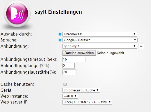

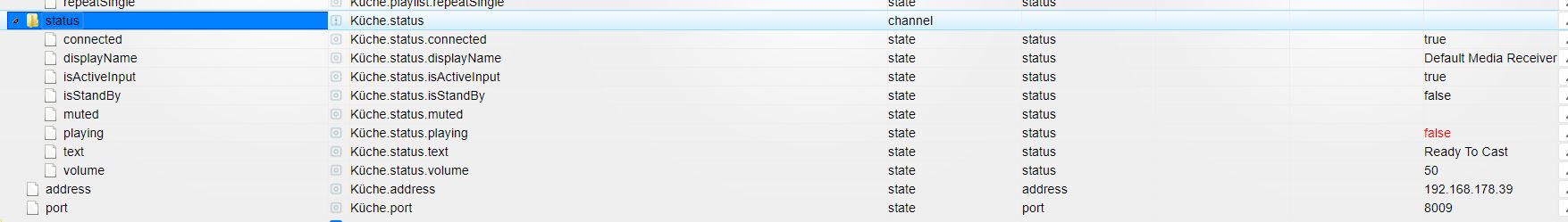

      ich habe erfolgreich Chromecast und SayIt installiert:
      Im Chromecast Objekt wird mein Google Home Mini auch korrekt angezeigt. Ich kann auch z.B. das Volumen ändern und mein Mini meldet sich mit einem Ton
      Nur leider spricht das Ding nicht.
      Beispielskript:
      var idSayIt = "sayit.0.tts.text"/*Text to speech*/;
      setState(idSayIt, "Ich bin der Text, der gesprochen wird");
      Was kann es sein?
      Christof

        Hast du Datei /opt/iobroker/node_modules/iobroker.sayit/say.mp3 ?
        Hat das "Ich bin der Text, der gesprochen wird" als Sprachausgabe?
        Logs?

          Beim Buddeln habe ich gerade gemerkt, dass ich das Skript zum Auslösen von SayIt nicht aktiviert hatte => dämlich.
          Nun spricht SayIt - aber nur Sätze mit ca. 70 Zeichen.
          Schicke ich längere Texte, wird nur der letzte Text gesprochen, der funktioniert hat.
          Gibt es hier Limitierungen?
          Bis dann
          Christof
            Joker971 last edited by
            Google limitiert tatsächlich ! Nimm einfach eine Cloud-Stimme, die funktionieren super…
