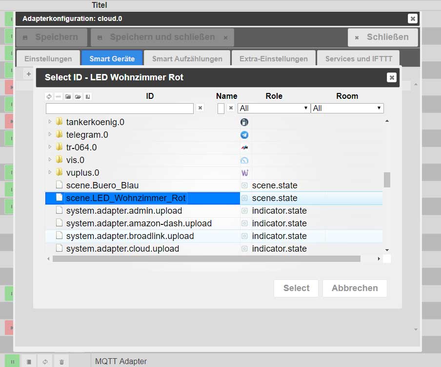

      ich bin am verzweifeln. Ich bin mir sicher das ich alles Richtig eingestellt habe.
      Aber egal welche Szene ich hinzufügen möchte es passiert einfach nichts. Wenn ich aber ein JS State z.B. hinzufüge kann ich es einrichten, also es öffnet sich das Fenster um den Sprach Befehl eingeben zu können.
      Nur leider bei keiner von mir erstellten Szene.

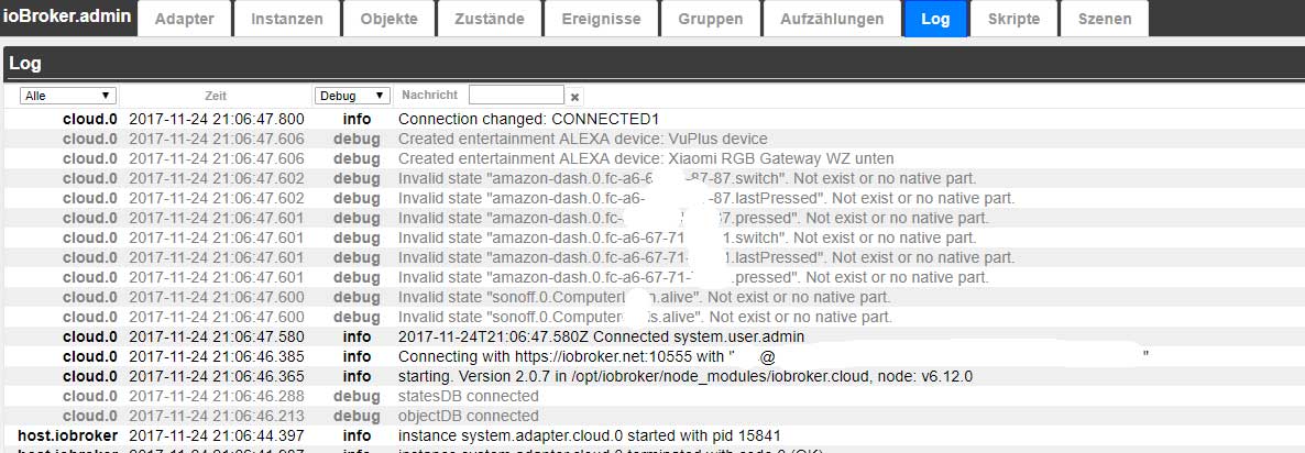

      Und ich habe mal den CLoud Adapter auf Debug gerstellt. Was muss ich da sehen er versucht ja alleine Geräte hinzu zu fügen.

        Selbst wenn ich ein Objekt erstelle und dann der Szene die Objekt ID zuweise nimmt der Cloud Adapter es nicht mit auf. Alle anderen Sachen kann ich ohne Probleme in die Cloud verbinden. Nur nichts was mit Szenen verbunden ist. Wo könnte der Fehler sein.

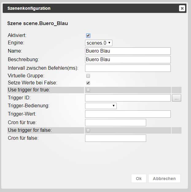

          pix last edited by
          ich finde es seltsam, dass deine Szenen im root-Verzeichnis abgelegt sind. Bei mir liegen alle Szenen im Unterverzeichnis scene.0 (habe nur eine Instanz des Scene Adapters installiert).
          Hast du deine Szene verschoben?

              speedy78 last edited by
              Jetzt habe ich mal weiter gesucht. Und einen Beitrag gefunden.
              Die Szene muss
              0."name" heißen
              Dann wurde auch der Ordner angelegt und es hat Funktioniert. Danke für den Tipp.
