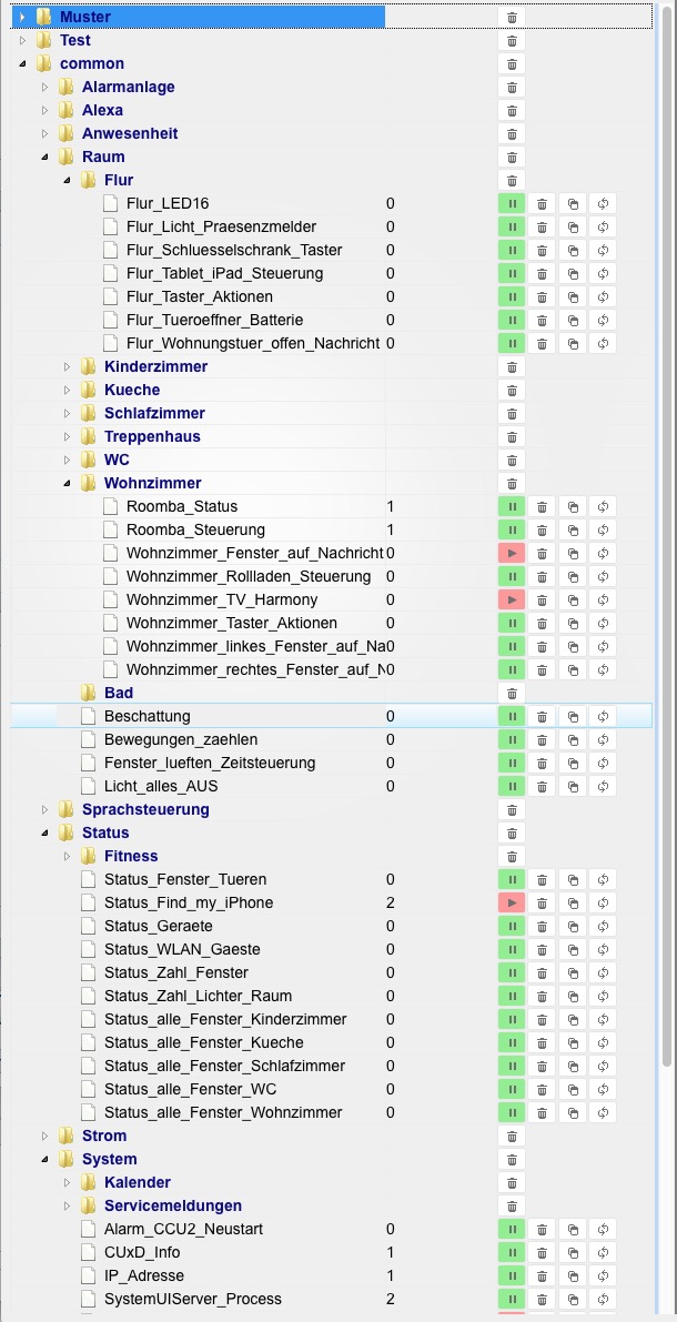

            pix last edited by
            ich lass mal einen Screenshot sprechen: 261_bildschirmfoto_2017-11-26_um_02.15.08.jpg
            Es gibt Skripte, die nur eine kleine Sache erledigen und es gibt ganz komplexe Skripte, die zB via RegExp mehrere Objekte überwachen. Ich mag schon gern diese komplexen Dinger, die mit RegExp zB alle LOWBAT Datenpunkte oder so überwachen und gleich automatisch die richtigen Logs auswerfen. Leider sind die sehr schwer zu lesen und benötigen oft so viele Kommentar- und Erklärtextzeilen, dass man auch gleich einfachen Code auf mehrere Skripte verteilen könnte. Es gibt also alle Variationen (nach Raum, nach Gewerk, nach Funktion, …). Chaos mit System eben :lol:
            Pix
