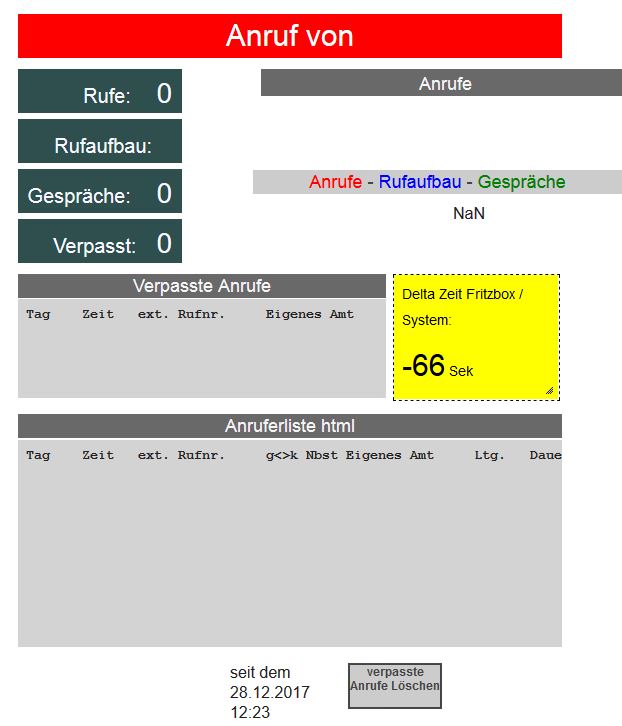

                                    VIS und Edit VIS siehe Datei im Anhang.
                                    Leider bekomme ich keine Anzeige wenn jemand angerufen hat.

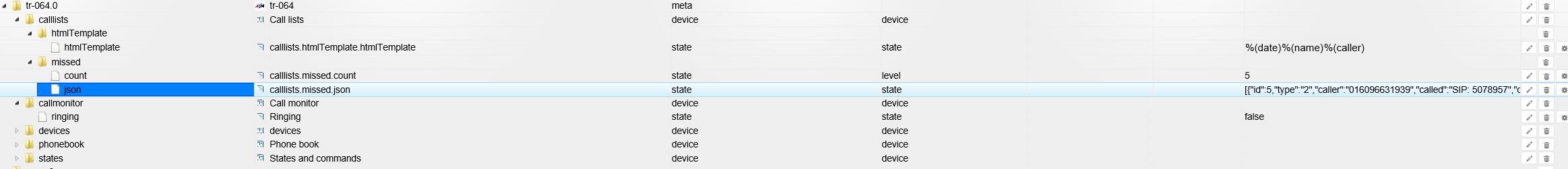

                                      Wird denn im TR064-Adapter der entsprechende DP gefüllt (s.Screenshot)? Ich kenne mich damit nicht so gut aus weil ich nicht über die Fritte telefoniere, aber ich denke die verpassten Anrufe sollten in der markierten Zeile stehen..
                                      Wenn dort bei dir was drinsteht hast du einen Fehler in der Anzeige bzw. Verknüpfung im VIS - was man momentan nicht beurteilen kann da du uns ja die entsprechenden Eigenschaften verheimlichst 😉
                                      Wenn dort nix drinsteht dann liegt das Problem im TR064-Adapter…
                                        krockie last edited by
                                        Ich nehem an das ist die Liste vom Objekt TR-064-Adapter.
                                        Den gibt es bei mir nicht.
                                        Ich habe ein Objekt Fritzbox.0
                                        ein System.Adapter.fritzbox.0
                                        und ein System.Adapter.TR-064.0
                                        Wie erzeuge ich ein Objekt TR-064.0?

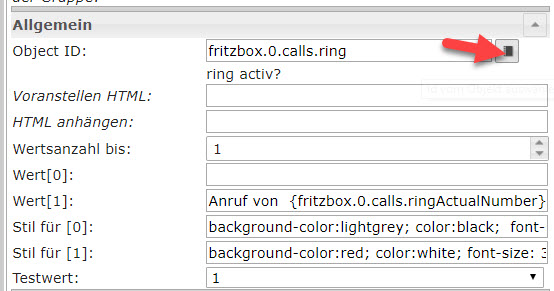

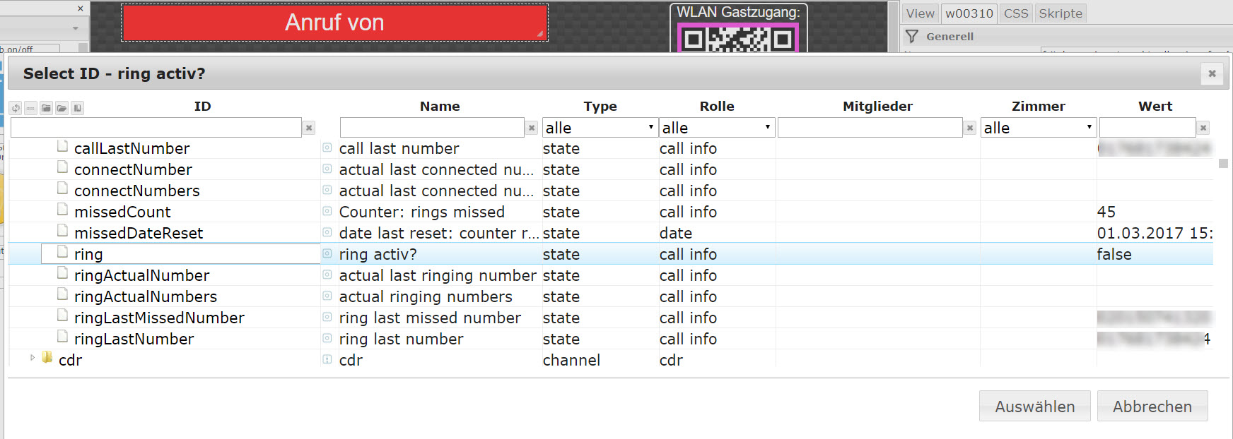

                                          Das Widget welches du benutzt ist doch vom Fritzbox Adapter wenn ich mich nicht täusche und besteht aus vielen einzelnen Widgets. Hast du mal geschaut ob die Datenpunkte die in den Widgets stehen auch auf deinem System existieren und richtig sind?
                                          Callmonitor an der Fritzbox aktiviert?
                                          Hier lesen: http://forum.iobroker.net/viewtopic.php … tor#p68886

                                            Aber in Vis verwende ich nur die Fritzbox.
                                            "Das Widget welches du benutzt ist doch vom Fritzbox Adapter wenn ich mich nicht täusche und besteht aus vielen einzelnen Widgets. Hast du mal geschaut ob die Datenpunkte die in den Widgets stehen auch auf deinem System existieren und richtig sind?"
                                            Da hast Du recht. Nur weis ich nicht wo ich da nachsehen kann.
                                            Eigentlich dachte ich, dass das Widget richtig konfiguriert ist.
                                            Ja, den call monitor habe ich mit #965 aktiviert.
