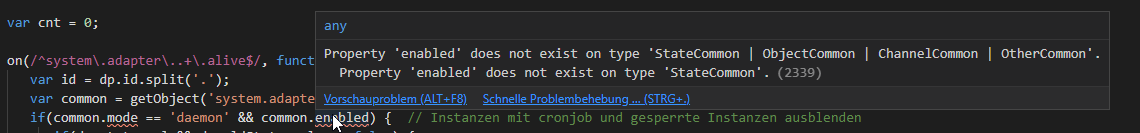

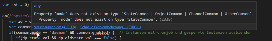

                                            derrapf @Oli last edited by derrapf
                                            @oli
                                            Hallo
                                            Ich weiss der Thread ist alt, aber ich wollte das oben verlinkte Script verwenden.
                                            Ich bekomme aber nun Syntax Errors.
                                            Kann mir da jemand helfen? Und zwar hier:
                                            und da
                                            Die Variable common hat nur icon name und role.
                                            Nicht enabled und nicht mode.
                                            Gruss Ralf
